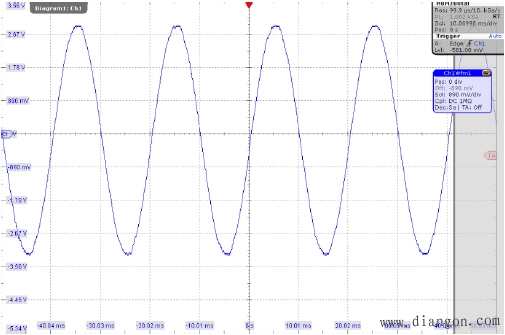

被测电路上电后,按下Autoset,触发方式为上升沿触发,模式为Auto,示波器显示波形如图1所示,可以看到是220V/50Hz的标准交流电波形(使用高压探头100:1衰减)。波形稳定显示,未观察到有干扰信号。
图1 电路上电后示波器显示波形

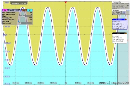

观察到了被测电路中有毛刺信号,那么接下来希望能够稳定的捕获到它进而进行观察,测量。通过单步触发“RunSingle”的方式以及图1所示的波形,可以看到这个毛刺信号是偶发的,并不是始终“伴随”着正弦波。当然仍然可以使用“RunSingle”的方式,但是对于偶发概率很低的异常干扰,会大大浪费时间,效率低下。其实,完全可以借助RTO的模板测试功能(即 Mask Testing),在屏幕中手动绘制一个模板区域(即违规区域),当波形触碰到这个区域的时候,可以使示波器停止运行即“Stop”,快速的捕获到异常信号,进行测量,保存波形等一系列操作。那么,针对图3通过余晖功能观察到的毛刺位置和幅度,可以简单的在毛刺位置绘制一个违规区域,进行捕获。但是针对更普遍的情况,例如当电路长时间运行,干扰出现的形式(即时间,幅度,宽度)等都不确定的情况下,手动绘制违规区域着实令人头痛,那么可以使用RTO示波器的“以波形为参考的模板设置”功能,设置方式如图4所示,在Mask Definition中选择“Waveform”,Source中选择参考波形的通道,点击“Copy to”,此时屏幕中可以看到正常信号正弦波意外的所有区域都被设置成了违规区域,那么考虑到正常信号受噪声影响而造成的一定程度的波动,调节“Horizontal Width”he “Vertical Width”两个参数,预留出小部分的“余地”。
图4 以波形为参考的模板设置方法
设置OK后,如图5所示,可以看到正弦波信号的周围区域已经都被设置为违规区域。那么,一旦有任何毛刺干扰信号,无论出现在任何位置,只要造成原始正弦波信号产生畸变,都能够被捕获下来。
图5 以波形为参考的模板
