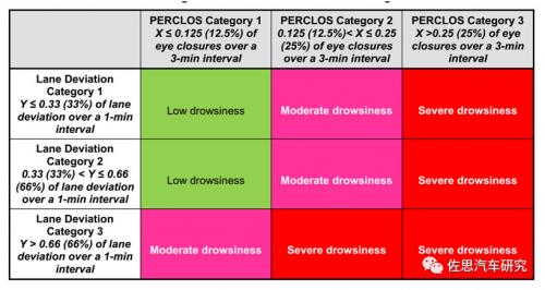

如何量化界定疲劳状态、瞌睡状态是个难题,真值的确定也是个难题。最有效的方法是脉搏和心跳变异 HRV(Heart rate variability),但目前绝大多数视觉 DMS 系统都无法测量脉搏和心率变异 HRV。美国 NHTSA 早在 1999 年就开始研究疲劳驾驶,2009 年和 2012 年都有测试草案出炉,但都附加了车道偏离数据。
这种方法属于后发性质,缺乏提前预测能力,意义不大,也难以测量,驾驶员如何扮瞌睡?2012 年 NHTSA 的文件里也提到了脉搏测量是最好的,最权威的,医学界一致认同的方法。目前大部分视觉 DMS 是以视线位置、眨眼次数、闭眼时间、眼睑闭合度等眼部信息来判断是否疲劳或瞌睡,戴眼镜,太阳镜近视镜都会严重影响算法鲁棒性。这种基于眼部信息因人而异,人的眼睛差异性太大,很难准确反映人的疲劳或瞌睡状态,并且也很难下一个大家都认同的标准,只能各自为政,每家都有一套自己的标准。测试标准就更难了,那个 groundtruth 真值如何界定?脉搏是最好的 groundtruth。如果是脉搏测量则很简单,可以接触测量驾驶员的脉搏,这就是个极容易量化的真值,再与之对比,就可看出系统的优劣。

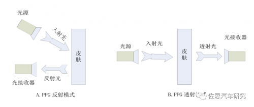

光电容积脉搏波描记法(PPG)是借助光电技术在人体皮肤组织下检测因心脏跳动引起血液容积变化的方法,血液容积的变化反映了脉搏波的形态。某些手机可以用摄像头检测脉搏就是此技术,不过目前的技术,手机还需要用手指紧贴摄像头。PPG 技术仅仅需要一些光电设备:一个光源照射人体组织(皮肤)和一个用来检测光照强度的光检测器。当一定波长的光照射到皮肤表面时一部分光被人体组织吸收,光电接收器接收到经过透射和反射后的部分光,这其中以脸部皮肤最为敏感,脸部的毛细血管最密集(脸一直露在空气当中,需要足够的毛细血管加热保暖)。
根据 Lambert-Beer 定律,当单色光入射人体组织时,皮肤、肌肉、软组织等非搏动组织吸收的光强不随时间改变;而动脉中的血液容积是随心脏的舒张和收缩周期性波动的,因此其吸收的光强与心脉搏动同步变化,此时光检测器检测到的光强度也是一个波动信号。最后利用光电转换器件将此波动信号转换为电信号,其中由于血液容积变化产生的波动成分即为 PPG 信号。
如图为 PPG 的两种模式。其中在此过程中大部分的光被骨骼、组织和血液吸收了,同时血液比周围其他组织吸收更多的光,因此光检测器检测到的光强度将减弱。影响血液吸收光的强度关键因素有:血容量、血管壁的运动、红细胞的方向。经历年来的研究和分析得知皮肤在获取 PPG 信号时是最容易利用的组织。光束入射到皮肤表面,一部分被皮肤组织吸收和散射,而散射和吸收的情况主要有皮肤组织内的色素(血红蛋白、黑色素等)决定;而另一部分未被吸收的光束最终会重新通过皮肤表面而进入空气中。在皮肤表面可通过光检测设备检测到未被吸收的光强度,形成 PPG 信号。
人体各部分的组织对光谱的吸收在人体循环系统中是不同的:因血管内的血液容量跟随心脏的跳动同步波动变化,所以血液对光的吸收是波动变化的。而类似皮肤、肌肉和骨骼等组织对光谱的吸收基本是恒定的,在一个心动周期内,心脏收缩时血液射入动脉,光吸收量增多,检测到光照强度相应的减弱;而在心脏舒张时正好相反,检测到的光强度增强,如此以来光接收器接收到的光强度随之呈脉动性变化,呈现的脉动变化也就是容积脉搏波的波形。
