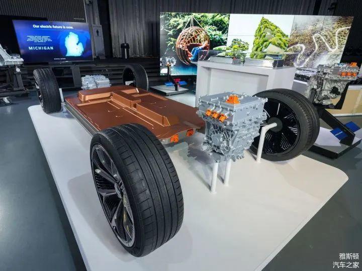

通用汽车介绍,BEV3架构是与Ultium电池系统一并研发的,在这个纯电动车平台下,可以衍生出235-1000匹马力、前驱/后驱/四驱等19种动力组合驱动形式。由于这个平台下大量的零部件和模块结构可以共用,因此这19种组合形式的核心性能差异已经可以满足数十款车型应用。
从传统燃油车上基于发动机、变速箱、底盘等结构演化的数百种组合的形式不同,BEV3目前衍生的19种组合,是通用认为能最大限度降低车辆复杂性以及降低成本的主要途径:结构复杂性影响产品可靠性,这是美系品牌扭转形象的机会。而降低生产成本,则是通用汽车现阶段最迫切的需要。

在BEV3电动车生产平台上,最关键的角色是专属Ultium电池系统。这不是单一的电池包形式,而是可以衍生出多种容量的电池组。
首先,按照不同车型的尺寸和布局形式,Ultium电池系统可以将大容量单体软包电芯以水平或垂直方向堆叠成不同规格的电池模组。同时,Ultium电池系统可以实现从50kWh拓展到200kWh的电池包,为产品提供高达640公里的续航能力、以及百公里加速3秒以内的动力性能。由此可见,通用在对电池系统和架构平台的前期开发,就已经彻底考虑了灵活调整的需要,随着电池技术的发展,这套系统也能持续升级。
通用Ultium电池系统选择的是三元锂电池。2019年底,通用与LG 成立了一家动力电池的合资公司,正是为生产Ultium电池作准备。同时,通用也向外介绍了,Ultium电池系统中采用的钴含量将会进一步降低,为10%以下。
如此一来,通用的动力电池可以摆脱钴原料价格的限制,最终实现动力电池每千瓦时100美元以内的合理价格。去年这家合资公司成立的时候,外界就已经算了一笔账,如果LG能为通用汽车提供低钴含量的三元锂电池,以60kWh容量的电池包为例,整个电池部分的成本将会与磷酸铁锂电池相差无几,进一步降低家用纯电动汽车的售价。
为了覆盖BEV3平台上那些长续航、高性能车型的充电需要,Ultium系统最开始就设计了支持400V和800V直流快充:400V最大可以满足200kW快充,而800V则能够做到高达350kW的快充能力。在此之前,800V快充最早出现在保时捷Taycan这种高性能豪华车上,给我们展示了豪华车市场应用的技术上限。相比之下,通用汽车呈现的是另一种路径,400V和800V直流快充,完全适用于美国市场流行的皮卡和中大型SUV。

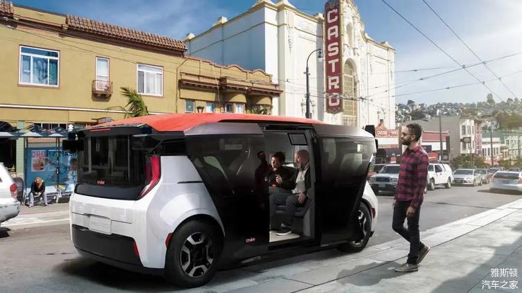

最早是今年1月份首发的Cruise Origin自动驾驶共享车型。这是通用、Cruise公司与本田合作的量产共享汽车。一开始我们对这款车的关注主要是它基于无人驾驶的全新设计理念,比如没有驾驶舱,全部的空间用于放置乘员舱。如今,基于BEV3释放出的信息,我们可以预测这个电动车平台对高度智能化汽车的兼容,比如Cruise Origin的多层传感器套件、对车辆驱动系统的高度智能化控制,或许很快就能应用到同平台的其他产品上。BEV3的灵活性并不仅仅体现在不同动力性能的驱动系统组合。

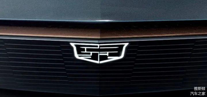

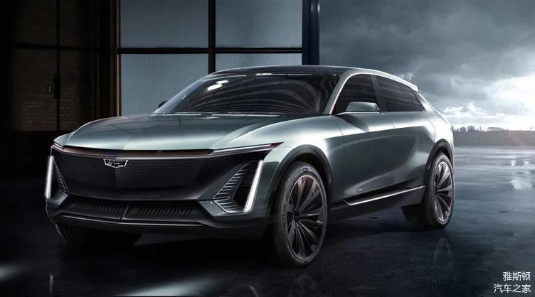

在EV DAY上,通用汽车提到凯迪拉克即将发布的一款全新旗舰轿车Celestiq就是诞生于BEV3的纯电动车,大量的设计和科技元素来自于概念车Escala。不过,更早亮相的会是一款定位相当的全新SUV,凯迪拉克Lyriq,这是一款尺寸与XT5类似的纯电动SUV,提供后驱和四驱形式,作为凯迪拉克下一阶段设计语言和命名方式的全新开端。
