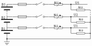

电压检测电路设计
对多个蓄电池串联的电压测量方法主要有变阻分压,继电器开关切换,分布式电压测量3种方案。本设计的检测对象是4组并联、每组为40节串联的末端电压为48V的电池组,其单节电池标称电压为1.2V,主要用来检测电池状态,避免其中的单节坏电池影响使用,要求的精确度不是很高。所以,每个测压模块测量一组电池,即以每8节电池为一单元进行测量。考虑到工艺及成本,测压电路采用变阻分压与继电器开关相结合的电路结构。
图3电压测量电路图
如图3所示,U1~U5为分压后电平,分别连接在单片机带A/D转换功能的PC0-PC4口,完成电压采样。在进行可调电阻R1和固定电阻R2的参数选择时,其分压应保证Ui≤5V,即对第i路采样,
其中,Umax为单元电池组的最大电压。 本设计采用继电器开关,用以检测模块不工作时是否彻底与电池组断开,避免电池小电流放电;采用可调电阻,在A/D转换后的程序处理中可以采用统一的变量设计,简化程序,方便实际调试。

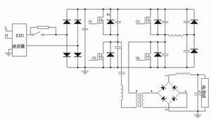

图4 可控充电模块主电路
可控充电模块设计
该模块(见图4)是实际设计中的难点,它与外电网相连,对车载电池进行充电,并能根据控制电路发出的指令或标志位,实现对蓄电池分阶段、以不同电流进行充电,且有自动断电的功能,实现智能充电。根据实际需要的大功率、高电压的特点,其主电路采用全桥拓扑结构,输出回路采用全桥整流,同时,为改善功率开关器件的工作状态,主电路采用了软开关技术。

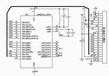

图5 主控及液晶显示模块电路图
主控及液晶显示模块
主程序模块是整个系统的核心,其根据需要从各模块收集数据,判断分析数据,并把相关信息显示在液晶屏上。当处于充电状态时,根据电流采集子模块发送的信息,结合电池电压参数和温度测量值进行充电控制,依据电流测量模块计算的电量值,实现充电模式的判别和转变,当电充满时,单片机将对数据设立标志,使可控充电模块断开继电器,充电电路与电池组断开。
本设计采用内置T6963C的MGLS240128T点阵液晶显示模块。显示及主控模块的电路如图5所示。其中,VCC为5V电源,D0~D7与MC68HC912D60A的一个8位数据口相连,引脚5、6、8为控制口,用来控制液晶显示模块的读写操作,RST(10脚)为液晶显示模块硬件复位脚。V0口输入液晶显示驱动电压,滑动变阻器用来调节液晶显示亮度。
