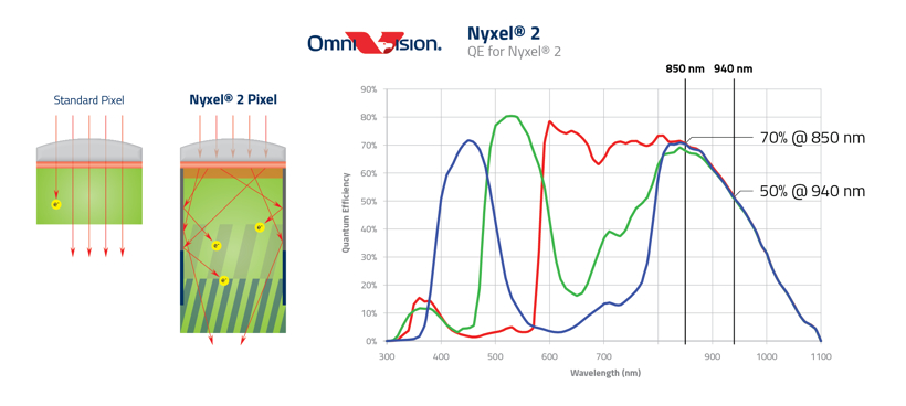

3 月 9 日,全球排名前列的数字成像解决方案商OmniVision 抢先发布 Nyxel® 2——具有颠覆性意义的第二代近红外技术,适用于在低光至无光环境下运行的图像传感器。尽管第一代技术已发布两年多,但对手能量产的 CMOS 图像传感器仍远未实现相当的近红外性能。同时,OmniVision 的研发团队不断改进其全新硅半导体架构和工艺,在量子效率 (QE) 方面打破新纪录,如今在 Nyxel 2 技术的帮助下,不可见的 940nm 近红外光谱内量子效率提高 25%,而在几乎不可见的 850nm近红外波长处的量子效率提高 17%。

然而,这种方法会导致串扰,并降低了调制传递函数 (MTF)。通常业界通过引入深沟槽隔离 (DTI)来尝试克服这一点,但结果往往会造成破坏图像黑暗区域的缺陷。借助 Nyxel 2 技术,OmniVision 进一步完善了其颠覆性的近红外成像方法,将厚硅像素架构与扩展深沟槽隔离相结合,从而改善量子效率,再通过悉心管理操作晶圆的表面纹理,以保持调制传递函数,并不影响传感器的暗电流。
通过这些改进,OmniVision 的 Nyxel 2 技术如今可在 940nm 波长处实现 50% 的量子效率,较之第一代提高 25%,这是基于 2.9 微米像素的测量数据。在 850nm 近红外波长处,Nyxel 2 技术可实现 70% 的量子效率,这不仅在第一代的基础上提高了 17%,还可以与那些在可见光下运行的顶级 RGB 传感器的量子效率水平相媲美。通过这些 Nyxel 2 技术改进,提高了图像质量,扩大了图像检测范围,进一步降低了光源需求,从而降低功耗,延长电池寿命。
