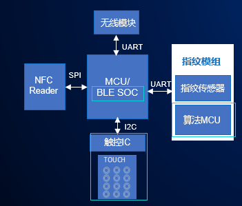

指纹识别以其简单便捷的优势已成为智能门锁的标配,在常规智能门锁方案架构中,由独立的指纹模组来实现指纹识别及其处理功能。智能门锁由于其自身的特点,安全是其最基本和重要的需求。传统的智能门锁方案需要增加额外的安全模块实现对密钥、开锁密码、指纹模板等敏感信息的存储保护、加解密运算与安全认证等功能。
图1 常规智能门锁方案架构

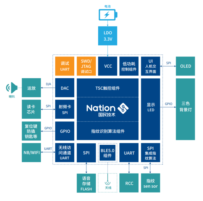

图2  基于N32G4FRxx/N32WB4x系列的单芯片安全智能门锁方案
单芯片安全智能门锁方案主要包括:安全主控MCU、语音模块(DAC)、通讯模块(WiFi/蓝牙、NB IoT模块、RCC/NFC刷卡模块)、显示模块(OLED、LED灯)、存储模块(FLASH)、数据模块(TSC触控、指纹模块)、开锁模块(开锁电机、斜舌控制)、电池等八大模块。
方案采用国民技术N32G4FRx/N32WB4x系列MCU作为安全主控,该系列芯片是国民技术专为指纹应用而设计的MCU芯片,集成了指纹识别算法组件安全组件、密码组件、语音组件、低功耗控制、触控组件、可选蓝牙组件(N32WB4x自带BLE5.0蓝牙组件)等部件,方案搭载嵌入式freeRTOS实时操作系统,流畅运行OLED菜单显示、语音导航、指纹、触摸等多种人机交互接口,并可配套提供非接触功能芯片,是国产首款硬件安全通用MCU单芯片安全智能门锁,是目前市场上成本和性能最佳的安全智能门锁方案!

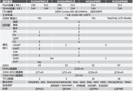

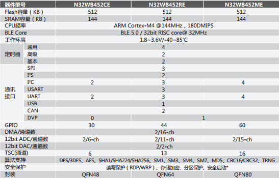

采用 32 bit ARM Cortex-M4 内核、集成最大容量144KB SRAM,512KB Flash, 集成多达18 个数字通讯接口及4个模拟接口。如下是详细的产品参数表:
图4 N32G4FR系列资源参数
图5: N32WB452系列资源参数
