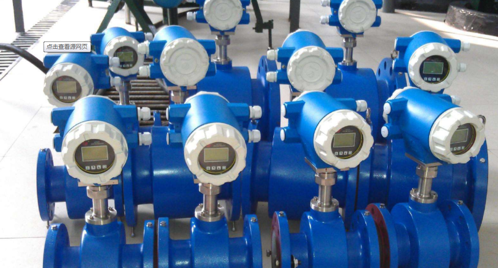

电磁流量计测量原理是法拉第电磁感应定律,根据导电流体通过外加磁场时感生的电动势来测量导电流体流量的一种仪器,传感器主要组成部分是:测量管、电极、励磁线圈、铁芯与磁轭壳体。产品主要用于测量封闭管道中的导电液体和浆液中的体积流量,包括酸、碱、盐等强腐蚀性的液体。HJ-LDG电磁流量计广泛应用于石油、化工、冶金、纺织、食品、制药、造纸等行业以及环保、市政管理,水利建设等领域。
浅谈电磁流量计三种连接方式
    电磁流量计有哪些连接方式:
    法兰连接:
    这种衔接方法是比较传统的,电磁流量计的两头都有能够衔接的法兰,在与管道衔接的时分,只要把两头的法兰与管道上的法兰用螺栓固定好就能够了,这种衔接能够单向装置。这种衔接的传感器体积比较小,只适合在小管道中运用。
    夹装连接:
    这种衔接方法比较先进,一些自身没有法兰的电磁流量计选用的是这种衔接,能够用螺栓夹持在管道两个法兰之间,衔接方法比较简单。咱们有必要知道电磁流量计的装置方法,在进行夹装衔接的时分就不会出现错误了。
    螺纹连接:
    也有一些小口径的电磁流量计选用的是螺纹衔接,通常在医疗、食品行业中会运用这种衔接方法。别的,这种衔接在石油、勘探中也有必定的使用。
    清洁型连接:
    如今一些小口径的管道选用的即是这种衔接,咱们常常也把清洁型衔接称作是卡箍式衔接,经过这种衔接,能够疾速装置和拆开电磁流量计,其平时清洁和保护也是很方便的。
