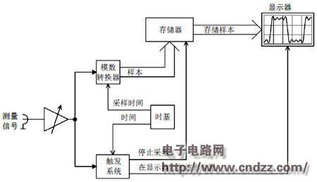

如今,大多数示波器为数字示波器,这意味着被测信号被采样,并且作为连续的一组数字值被保存。然而,负责检测信号电平的触发器仍然使用模拟电路来处理原始被测信号。图 1 显示简化的数字示波器方框图。
 /><br />图 1:采用模拟触发单元的数字示波器的简化方框图<br /> 输入放大器用于调节被测信号,以便将被测信号的幅度调整到 A/D 转换器的工作范围,并适合示波器显示。调节后的信号经放大器输出,并行传递到 A/D 转换器和触发系统。A/D 转换器在一条路径上对测量信号进行采样和量化,数字化的样本值被写入采集存储器。触发系统在另一条路径上将该信号与有效触发条件(例如,采用“边沿”触发的触发电平)进行比较。<br /> 当有效触发条件满足时,开始记录 A/D 转换器样本,采集的波形被进一步处理和显示。图 2 举例显示采集样点和显示的波形。A/D 转换的数字化样本点在图中以圆圈标注。本例中使用具有正斜率的触发事件“边沿”。被测信号跨越触发电平产生有效触发事件。<br /><img src=
