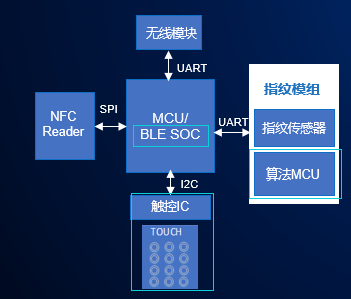

指纹识别以其简单便捷的优势已成为智能门锁的标配,在常规智能门锁方案架构中,由独立的指纹模组来实现指纹识别及其处理功能。智能门锁由于其自身的特点,安全是其最基本和重要的需求。传统的智能门锁方案需要增加额外的安全模块实现对密钥、开锁密码、指纹模板等敏感信息的存储保护、加解密运算与安全认证等功能。
图 1 常规智能门锁方案架构

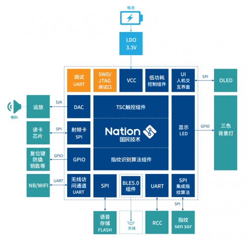

图 2  基于 N32G4FRxx/N32WB4x 系列的单芯片安全智能门锁方案
单芯片安全智能门锁方案主要包括:安全主控 MCU、语音模块(DAC)、通讯模块(WiFi/ 蓝牙、NB IoT 模块、RCC/NFC 刷卡模块)、显示模块(OLED、LED 灯)、存储模块(FLASH)、数据模块(TSC 触控、指纹模块)、开锁模块(开锁电机、斜舌控制)、电池等八大模块。
方案采用国民技术 N32G4FRx/N32WB4x 系列 MCU 作为安全主控,该系列芯片是国民技术专为指纹应用而设计的 MCU 芯片,集成了指纹识别算法组件安全组件、密码组件、语音组件、低功耗控制、触控组件、可选蓝牙组件(N32WB4x 自带 BLE5.0 蓝牙组件)等部件,方案搭载嵌入式 freeRTOS 实时操作系统,流畅运行 OLED 菜单显示、语音导航、指纹、触摸等多种人机交互接口,并可配套提供非接触功能芯片,是国产首款硬件安全通用 MCU 单芯片安全智能门锁,是目前市场上成本和性能最佳的安全智能门锁方案!

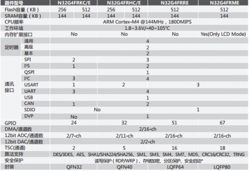

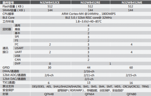

采用 32 bit ARM Cortex-M4 内核、集成最大容量 144KB SRAM,512KB Flash, 集成多达 18 个数字通讯接口及 4 个模拟接口。如下是详细的产品参数表:
图 4 N32G4FR 系列资源参数
图 5: N32WB452 系列资源参数
