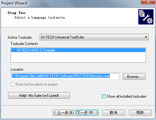

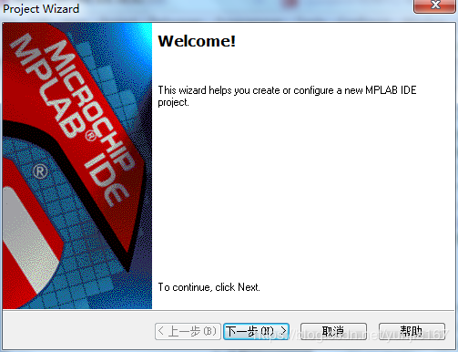

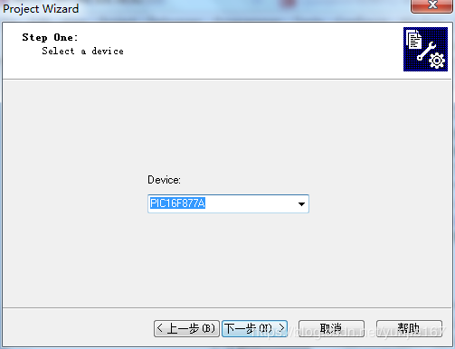

开发板和仿真器都买回来了,第一件事情就是搭建开发环境了,这个开发环境由2部分组成,一部分是IDE安装,另一部分是PICC编译器的安装;
首先介绍下IDE,我装的是MPLAB IDE v8.92版本,安装过程非常简单;
C编译器我安装的是HI-TECH PICC9.83版本;
都安装好了之后,在 Project->Project Wizard 写我们第一个点灯程序了:

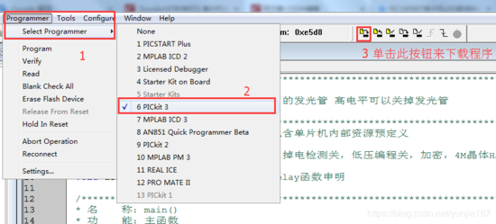

写完之后编译下:
程序中有个__CONFIG()宏配置我还没看到,等后面我学习到了再讲解.
