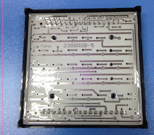

彩色点阵有32个引脚,这里以背面图来讲解:
从背面看到点阵型号(就是能正看到一串数字和英文),上面的一排从左到右为
1,2,3,4, 5,6,7,8,9,10,11,12, 13,14,15,16
行控制高电平输入  列:低电平点亮绿灯  行控制高电平输入
下面一排从左到右
17,18,19,20,21,22,23,24,   25,26,27,28,29,30,31,32
列:低电平点亮红灯                                    列:低电平点亮蓝灯
这里建议高电平输入接有上拉电阻的IO口,然后控制不同颜色的IO口输出低电平点亮不同的灯,通过控制三种颜色调出不同的颜色,所以叫彩色点阵。
  后面的电路版是自己画的51贴片最小系统,测试用线接51最小系统即可,我用的是P0口作为高电平输入P1控制红灯,P2控制绿灯,所以P0焊接了一排上拉电阻,交通灯的黄色是用红色加绿色调出来的,所以没用到蓝色。
