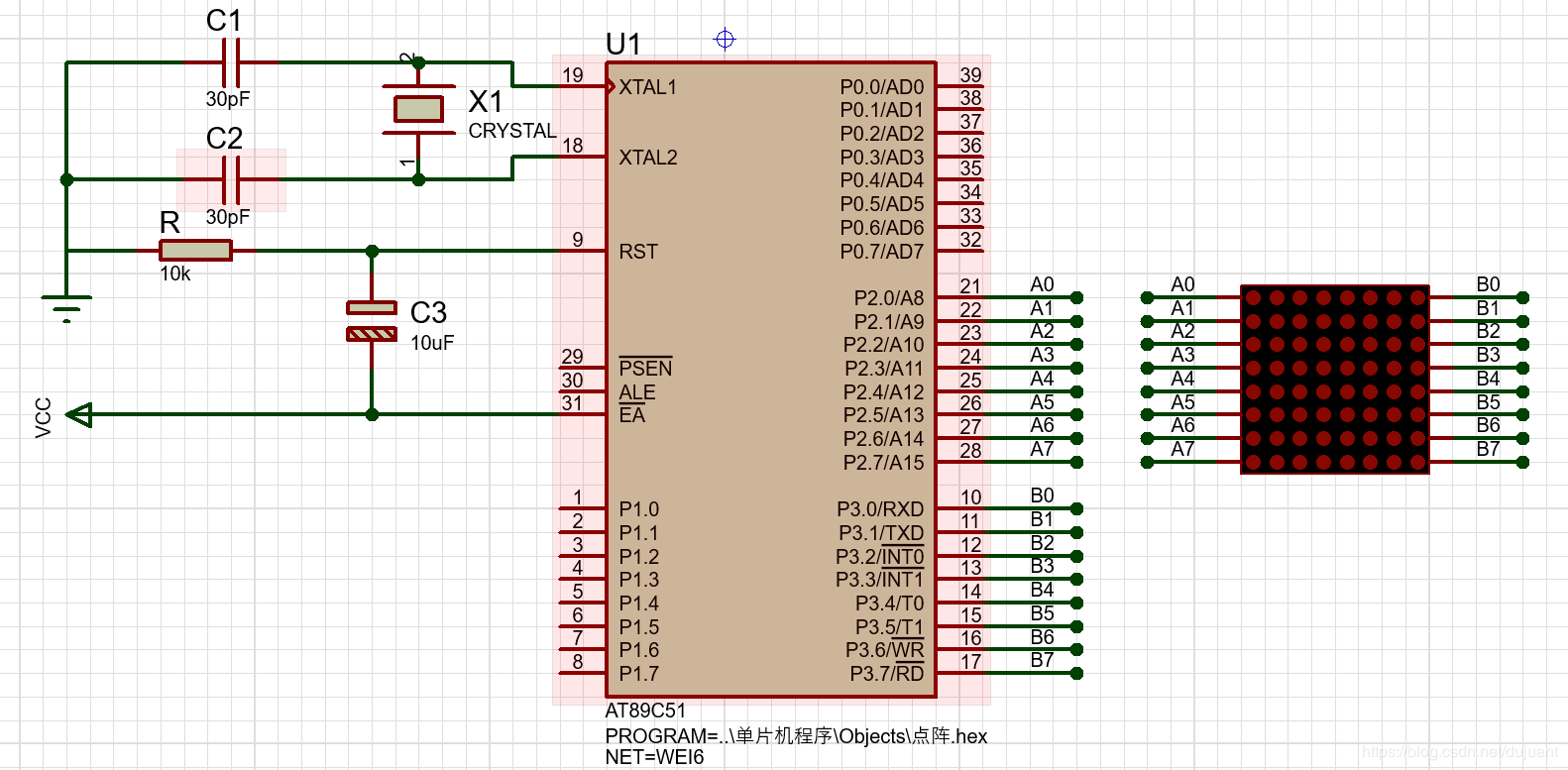

题目要求:
显示心形图形,并不断滚动
仿真电路图:
仿真

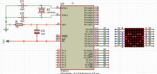

仿真效果:
结果
