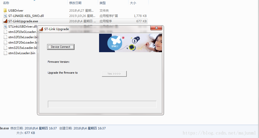

2020年03月12日 | ST-Link 在keil5无法下载程序解决办法
2020-03-12 来源:eefocus
以前一直在用J-Link下载程序,由于工作需要,换成ST-Link下载程序。第一次用ST-Link怎么也下载不下去,后来查CSDN博客:https://blog.csdn.net/zeroice7/article/details/59483155 找到解决办法,就是,在Keil安装目录下,C:Keil_v5ARMSTLink下找到升级文件“ST-LinkUpgrade.exe”,点击,打开应用程序
对ST-Link/V2执行升级,重新插拔ST-Link,就可以下载程序了,
