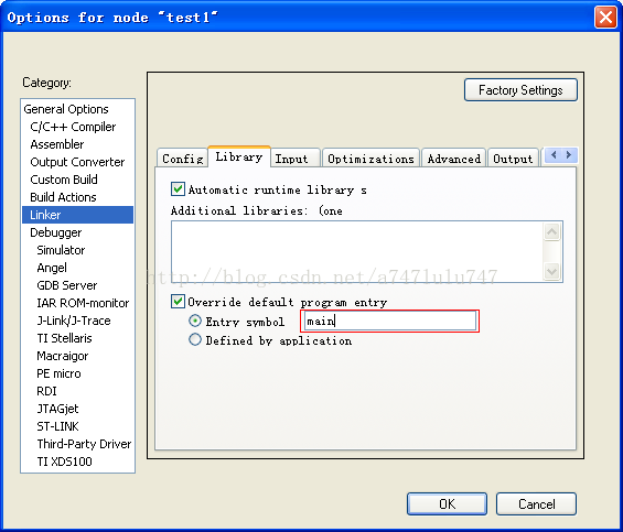

5、为了验证上述猜想,做一个测试。新建一个简单的main工程,工程只有一个main.c源文件:

2)更改程序的入口为main,如下图:
编译后,查看生成的map文件

main                  0x000000a8   0x8  Code  Gb  main.o [1]
对比可以发现,在最终可执行文件中,仅包括了main目标文件的main entry。链接器链接时,直接从mian entry开始执行,不再调用其他的函数,故不用链接到IAR系统提供的库,也不用自动加入启动代码。
总结:program entry是为了链接器服务的,它给出了链接器在链接时需要链接的模块,从而为用户提供重写启动代码的方法。
