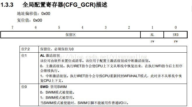

这个原因可能不是很多人知道,在STM8芯片中有一个全局配置寄存器CFG_GCR,如下定义:
该寄存器的最后一位就是SWIM的使能端口,在单片机复位下,该寄存器默认是0x00,表示SWIM是被允许的,而如果某个STM8型号的不支持SWIM,很可能复位状态下是0x01,屏蔽了SWIM,这个时候你就得去芯片参考手册里去看看这个。
