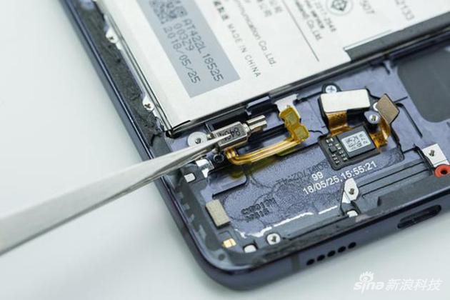

  最早我们使用的安卓智能机,震动时都是“嗡嗡嗡”的声音,震感也比较松散,手机震动时的感觉有点像小号按摩器。这是因为使用了转子马达的缘故。它的原理很简单,通过电磁感应驱动内部转子旋转,从而产生震动。
智能手机的转子马达智能手机的转子马达
  一般来说,这种转子马达价格比较便宜,制作工艺也比较简单。而且它有一个明显缺点,就是振动时启动速度相对慢一些,并且没有明显的振动方向感。也就是说,这种马达震动起来,感觉各个方向都在震,同时伴随着“嗡嗡嗡”的声音。
  过去安卓智能机普遍采用了这种转子马达,不过随着技术发展,转子马达已经逐渐从安卓旗舰机上消失,逐步走向了千元机。而代替转子马达为我们提供震感的则是线性马达。

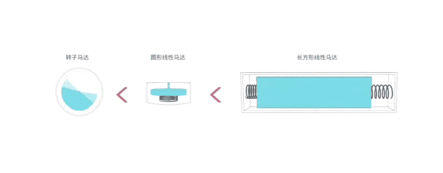

三种震动马达的原理三种震动马达的原理
  和转子马达原理不同,线性马达实际上是一个以线性形式运动的弹簧质量块。它的原理有点像打桩机,通过电能转换为机械性能实现震动。而这种线性马达又根据位移方式不同分为X轴线性马达和Z轴线性马达。
  我们先说Z轴线性马达,虽然和转子马达原理不同,但我们可以将它看作是转子马达的升级版。Z轴线性马达以上下震动为主,一般来说是一个圆形纽扣的样子。与旧的转子马达相比,Z轴线性马达性能上提升了很多,主要体现在震感紧凑不再松散,而且反馈速度更快。
  如果说转子马达是“嗡嗡嗡”的声音,那么有了方向感的Z轴线性马达则是“嘚嘚嘚”的声音。

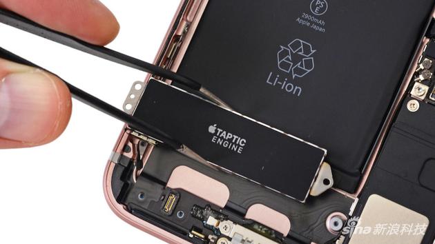

  最初关注这种X轴线性马达的是从苹果iPhone 6s开始的。苹果在这款iPhone上首次使用了“Taptic Engine”这个名字,并且在这块马达上印上了苹果自家的Logo。
iPhone上的Taptic Engine线性马达iPhone上的Taptic Engine线性马达
  同期,苹果在iPhone 6s系列上推出了3D Touch功能,给屏幕增加了一个Z轴,只要重按屏幕上的App就能唤出新的菜单。此时Taptic Engine就起到了很大作用,它让屏幕按下去时的感觉变得更加真实。
  而真正引起人们注意的是苹果iPhone 7的Home键——那颗明明按不下去的“按键”竟然让人觉得“我能按下去”,甚至于许多用户直到手机关机后才意识到原来这颗Home键是“死”的。
  当然,为了实现这一点,苹果也花了很大代价。那颗Taptic Engine线性马达的体积变得更大,进一步压缩了有限的手机空间。但我始终觉得这是值得的,因为那颗Home带给我的感觉实在太过震撼。
iPhone 7系列的Home键虽然按不下去,但是能模拟出按下去的感觉iPhone 7系列的Home键虽然按不下去,但是能模拟出按下去的感觉
