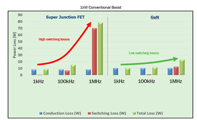

GaN有许多性能优势,包括远高于硅的电子迁移率(3.4eV对比1.1eV),这使其具有比硅高1000倍的电子传导效率的潜力。值得注意的是,GaN的门极电荷(QG)较低,并且由于必须在每个开关周期内对其进行补充,因此GaN能够以高达1 MHz的频率工作,效率不会降低,而硅则难以达到100 kHz以上。此外,与硅不同,GaN没有体二极管,其在AlGaN / GaN边界表面的2DEG可以沿相反方向传导电流(称为“第三象限”操作)。因此,GaN没有反向恢复电荷(QRR),使其非常适合硬开关应用。
              image.png?imageView2/2/w/550
图1:GaN经优化实现快速开关
