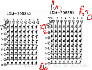

8*8的LED点阵电路如图一所示,有两种方式。单片机上集成的电路方式为第二种。
其中,行由P0口控制,列由D7~D0(HC595芯片控制,见下方)控制。
图一
首先考虑,如何先点亮一个灯?
eg:让P0^7的端口为低电平,P0的其他端口为高电平;D7的端口为高电平,则第一行第一列的led被点亮。
同样的方式也可以,让其他单独的led点亮。
接着考虑,如何控制多个led的点亮?
类似与数码管的动态显示,利用余晖来进行动态显示。
第一步:P0口先选通某一列,D7~D0控制这一列中哪些灯亮。
第二步:动态显示每一列。

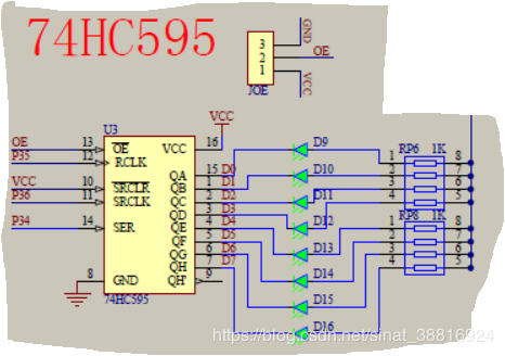

为了减少单片机引脚的使用,这里使用了74HC595芯片。(注:图二中led的方向反了)。
图二
图三
图四
这图是丑的没法看了。但为了叙述清楚,目前也只能这样了。74HC595芯片详细的内容可以网上找,也可以直接评论区留言。

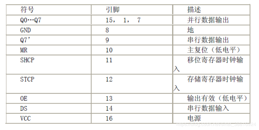

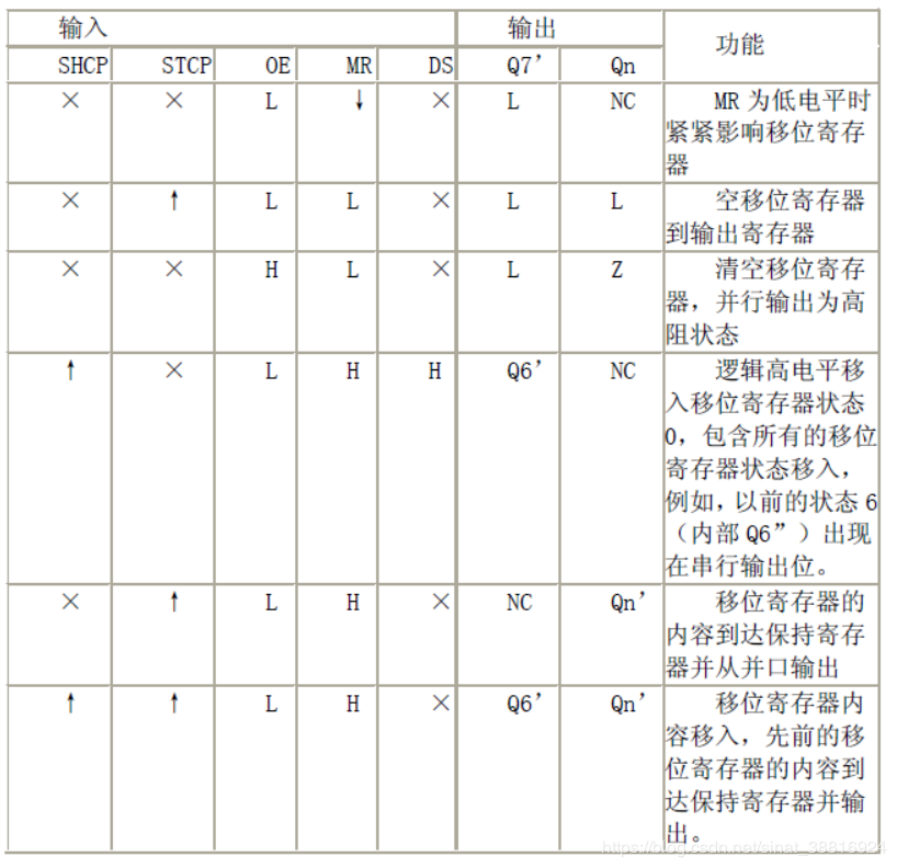

HC595芯片的功能:串行输入,并行输出。
看如何给芯片接线,并使用:(注:引脚上加一个“非横线”,表示低有效)
1、D0~D7,并行输出,接LED。
2、16号和8号引脚,分别接Vcc,Gnd。
3、OE,13号引脚,低电平才输出有效,让它接地。
4、10号引脚,主复位引脚,低有效。目前不需要复位,直接接VCC就好.
5、14号引脚SER,接在集成板的P3^4,为串行输入端。
6、11号引脚SRCLK,接在集成板的P3^6;上升沿时,将串行口RCLK的一位,移位输入。
7、12号引脚RCLK,接在集成板的P3^5;上升沿时,将移入的8位数据,送到存储寄存器。

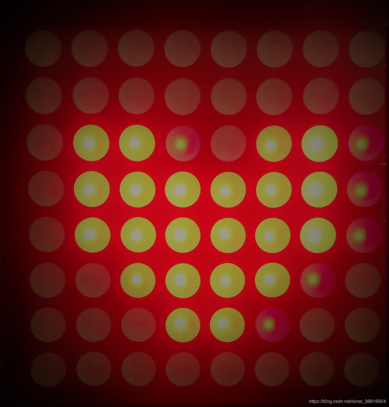

5、当然还有最后的结果
图五
用手机拍摄,还是能看到余晖,肉眼的效果还是很好的。
拓展:这里每次显示的都是爱心,所以整体是一个静态爱心的形状。
当如果动态显示的分别是I LOVE DOG,想来也是很好看。但是估计得16*16的尺寸。
