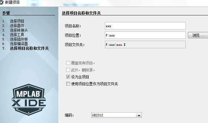

“文件“-》“新建项目”->
选择项目------------“Microchip 嵌入式”->“独立项目”
选择器件------------“All Famillies”->“PIC18F67K22”
选择转接头----------“ICD 3”
选择编译器----------“XC8 (V1.45)”  (安装时可能没有默认安装,需要用户自己安装,后期还能在项目属性中修改),如果使用自带的编译器有很多地方会编译不过,具体原因未知
选择项目名称和文件夹----项目名称“XXX”,项目位置“XXX”,项目文件夹“XXX”,最好不要勾选“使用独立位置作为项目文件夹”,编码 “GB2312” (为了支持中文),点“”完成”
勾选“使用独立位置作为项目文件夹”之后,发现每次打开项目路径会找不到工程。原因未知。

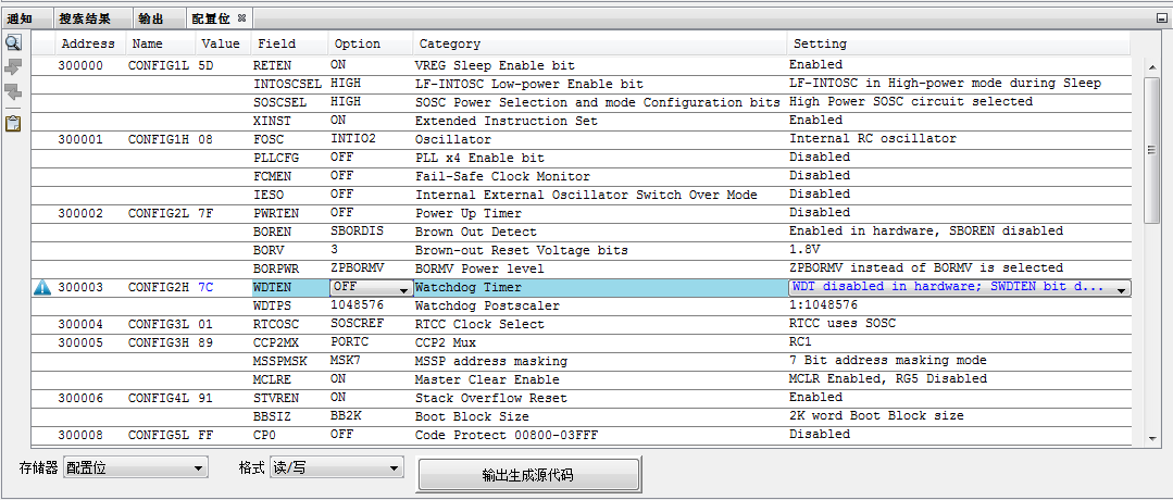

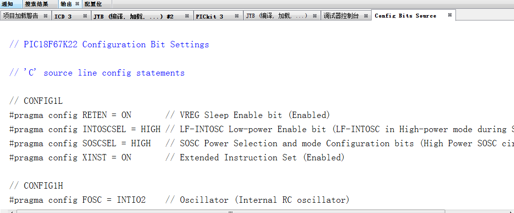

文件添加完成后,进行配置位配置。“窗口”->“PIC存储器视图”->“配置位”,然后根据自己的需求选择需要的选项,选择完成后,点击“输出生成源代码”
将出现的代码,复制到你的头文件中。(相关的启动和单片机基础配置文件)

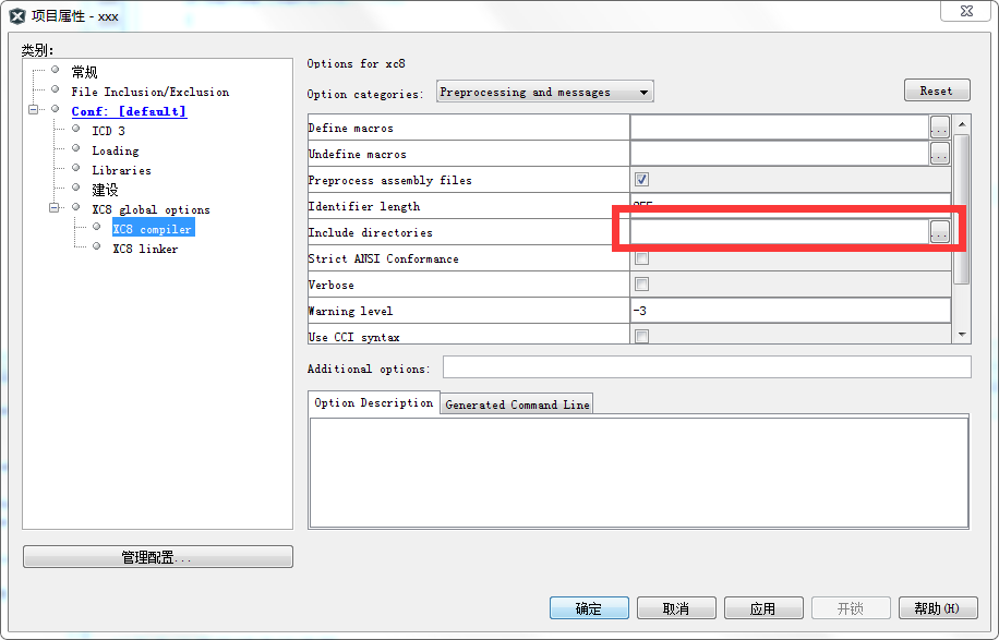

完成上面工作后编译会发现还是有头文件不能识别的报错。此时应该指定头文件的路径。
右键工程,选择“属性”->“XC8 compiler”->指定 Include directors 路径,头文件路径

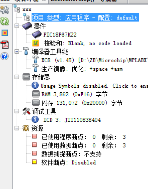

此时,工程一般就能完全通过编译了。左下脚会有如下图片
至此,工程建立全部过程已经完成。
