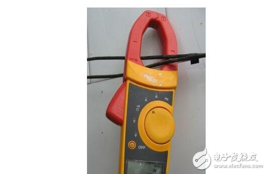

  钳形万用表的档位使用,插孔使用,以及量程选择都很重要,我们以FLUKE337为例,详细介绍使用钳形电流表测试交流电流的方法教程。
  1)正确选择钳形表的档位,如图所示,选择AC交流电流档
钳型表如何使用_钳型表使用方法图解大全
  2)打开钳形表钳口,将钳形表接入被测电路。
  下图所示接入方法错法错误,这样测不出电路的消耗电流,而是电路的泄露电流,正常情况下为零。
钳型表如何使用_钳型表使用方法图解大全
  3)打开钳形表钳口,将钳形表正确接入被测电路,此时便可测到家用电器的实际使用电流了。
  下图所示接入方法正确,只能将被测电路的单根电源线穿过钳口,可分两次分别测试两根电线,两次被测值理论上应相等,否则线路不正常,泄露电流较大。图中所示测试电路的实测电流值为4.5A。
钳型表如何使用_钳型表使用方法图解大全
