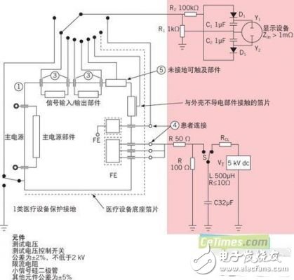

图1: IEC 60601-1:2005图9——除颤应用部件中,测试电压在患者连接部分的应用
如图1(IEC 60601-1:2005图9)中示例所示,通过确定电路元件值和公差,即可按照与IEC/AAMI标准相同的方式控制5000-V/400-J电源发出的脉冲。该图红色阴影方框区域显示了防除颤浪涌测试仪应提供的电路。红色方框区域下半部分的电路为通用的5000-V/400-J浪涌电源。该电路下方为元件列表及公差;请注意浪涌电源的各项公差均为±5%。波形元件依标准各有不同,但浪涌电源的元件公差值同样为±5%。
通过校准可保证元件公差值符合要求。对于尚未使用或者经过校准的防除颤浪涌测试仪,用户可以确信其公差均在上述数值范围内。但是,除非打开浪涌测试仪重新核对元件值(会导致校准失效),否则无法直接确认仪器在校准循环间是否正常运转。下面,我们将介绍一些无需打开浪涌测试仪就能检查其校准状态的方法。

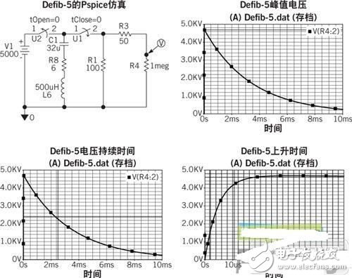

图2: IEC60601 显示电流及其造成波形的除颤波形
一些制造商会根据IEC 60601-1:2005标准预计的测试条件提供预期输出类型的波形。如果您得到这些波形,建议您按照下述方法对照生成的波形检查新防除颤浪涌测试仪的输出。如果您的个别测试仪未提供波形,可以考虑使用IEC 60601-1:2005图9和10(见本文图2)给出的元件值构建模拟波形。由于IEC 60601-1:2005标准的公差限制,模拟波形可能无法确切模拟个别防除颤浪涌测试仪的输出。如果评价输出时未取得理想结果,也可使用下文能量测量试验准确性评估部分介绍的其他测试方法。
波形比较测试法
此方法将防除颤浪涌测试仪产生的新波形与仪器接收时初始校准数据包中的波形进行比较。如果没有上述信息,则可使用图2中提供的通用模拟波形。这是一种简单快速的验证浪涌测试仪输出的方法。本文图3为初始参考波形示例,测试中可供参考。
最后一点:IEC 60601-1:2005标准规定的5%元件公差似乎很严格,但我们的经验是即使达到所有公差标准,也可能出现一些输出变动。如果您的防除颤浪涌测试仪输出数据不理想,不可立即做出有关仪器当前校准状态的结论,需进行进一步的测试。使用符合标准的防除颤测试仪时,由于所用元件的公差和质量有所不同,输出峰值电压将在4500 V与近5000 V之间。
1.使用高压高频示波器探头。我们使用Tektronix P6015(二手市场有售,价格适中)取得了非常好的结果。
2.使用数字示波器。将输入信号设定为1.00kV/垂直分度和500.0 μSec/水平分度。
3.如果您的防除颤浪涌测试仪有多个波形网络,应确认将其设置为50 ohms、500 μH。
4.将前面板仪表设定为5000 V,这表明内部电源被充电至5000 V(输出将低于此值;见本文图2)。
5.启动防除颤浪涌测试仪,使电流传输至开路输出,同时仅连接高压探头。
6.观察示波器显示屏。输出峰值应在4500至4900 V(非5 kV)之间。
7.在波形持续时间一侧找到电压峰值波形的中点。该波形应符合初始波形,位置在2.42毫秒附近。
8.如果波形峰值或者其持续时间略低于预期值,防除颤浪涌测试仪可能无法传输所需的360 J能量。应进行进一步的测试(参见下文能量测量试验准确性评估部分),或者安排维护。
