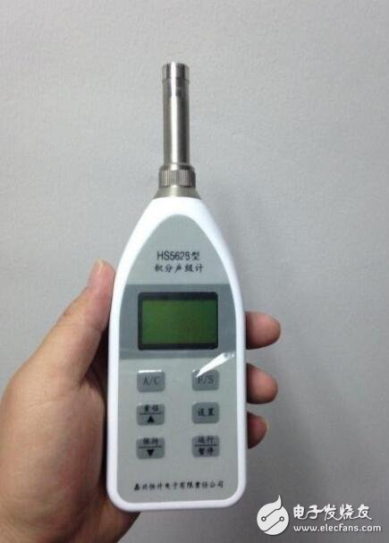

  声级计是基本的噪声测量仪器,这是一种主观性的电子仪器,不同于电压表等客观电子仪表。能够把声信号转换成电信号,可以模拟人耳对声波反应速度的时间特性;对高低频有不同灵敏度的频率特性以及不同响度时改变频率特性的强度特性。
  其工作原理就是由传声器将声音转换成电信号,再由前置放大器变换阻抗,使传声器与衰减器匹配。放大器将输出信号加到计权网络,对信号进行频率计权(或外接滤波器) ,然后再经衰减器及放大器将信号放大到一定的幅值,送到有效值检波器 (或外按电平记录仪) ,在指示表头上给出噪声声级的数值。不过,不同类别的声级计原理也会有一些不同。
  根据声级计整机灵敏度区分,声级计分类有两类方法:一类是普通声级计,它对传声器要求不太高。动态范围和频响平直范围较狭,一般不配置带通滤波器相联用;另一类是精密声级计,其传声器要求频响宽,灵敏度高,长期稳定性好,且能与各种带通滤波器配合使用,放大器输出可直接和电平记录器、录音机相联接,可将噪声讯号显示或贮存起来。如将精密声级计的传声器取下,换以输入转换器并接加速度计就成为振动计可作振动测量。
  而且不同的声级计测量的方法也存在一定的不同,不过相同的是声级计校准方法,就是测量前拿校准器套在声级计上,得出一个值。值的范围应当为94.0dB正负0.5dB,超出这个范围则此次测量行为无效。

  为什么使用声级计之前要校准
  1、声级计测量是通过声信号(声波)引起空气振动的振动波对声级计前端的传声器(话筒头)金属膜片的振动波信号转换成电信号,再经专用计权网络、电路运算放大后,由数字或电表方式显示噪声分贝值。
  2、而空气的质量是不稳定的,如:空气的温度、湿度、大气压等受环境及其它因素的影响会随时发生变化,这样要保证传声器金属膜片接受的空气振动波信号的准确性就要对传声器的灵敏度进行相应调整。
  3、对传声器灵敏度进行调整的过程就是对声级计进行校准。
  4、国家标准规定:“测量仪器在测量前后必须用声级校准器进行校准,校准的仪器的示值偏差不得大于0.5dB,否则测试无效”。
  声级计的校准方法_为什么使用声级计之前要校准?
  声级计的校准方法
  1、打开声级计以后,会出现测量、设置、调阅、校准这四个选项,最后一个选项是校准选项,把光标移动到这个选项上就可以了。
  2、进入校准页面之后,还是会有四个选项分别是查阅、校准、应用、修改四个选项,把光标放到第二个选项校准选项这,然后选择校准选项。
  3、把声级计的传感器插入升级校准器中去,然后打开校准器的开关,校准器会发出标准声级,一切准备就绪以后按校准开始,仪器就可以自动校准了。
  4、当声级计显示的数据到达93.8dB(A)的时候,仪器就校准好了。
