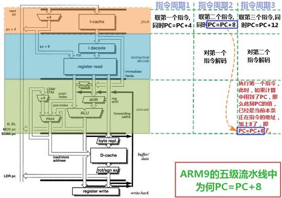

知道PC寄存器和LR寄存器功能以后,再了解一下ARM处理器的三级流水线和多级流水线
首先,对于ARM7对应的流水线的执行情况,如下面这个图所示:
从图中可以看出,一条汇编指令的运行有三个步骤,取指、译码、执行,当第一条汇编指令取指完成后,紧接着就是第二条指令的取指,然后第三条...如此嵌套
其实很容易看出,第一条指令:
add r0, r1,#5
取指完成后,PC就指向了第二条指令,此时PC=PC+4
当第一条指令译码完成以后,此时PC=PC+8
所以第一条指令开始执行时,PC值已经加了8
所以必须记住这个前提,在arm中,每次该指令执行时,其实这时的PC值是PC=PC+8

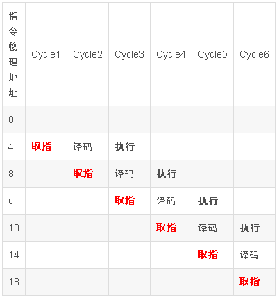

流水线如表格:
image.png?imageView2/2/w/550
红色加粗字体代表:实际PC的物理地址(即PC始终指向你要取的指令的地址)
指令周期Cycle1
取指
PC总是指向将要读取的指令的地址(即我们常说的,指向下一条指令的地址),而当前PC=4,
所以去取物理地址为4对对应的指令
ldr pc, [pc, #20]
其对应二进制代码为e59ff014。
此处取指完之后,自动更新PC的值,即PC=PC+4(单个指令占4字节,所以加4)=4+4=8
指令周期Cycle2
译指
翻译地址为4的指令e59ff014
同时再去取指
PC总是指向将要读取的指令的地址(即我们常说的,指向下一条指令的地址),而当前PC=8,
所以去物理地址为8所对应的指令“ldr pc, [pc, #20]” 其对应二进制代码为e59ff014。
此处取指完之后,自动更新PC的值,即PC=PC+4=8+4=12=0xc
指令周期Cycle3
执行(指令)
执行“e59ff014”,即
ldr pc, [pc, #20]
所对表达的含义,即PC
= PC + 20
= 12 + 20
= 32
= 0x20
此处,只是计算出待会要赋值给PC的值是0x20,这个0x20还只是放在执行单元中内部的缓冲中。
译指
翻译地址为8的指令e59ff014
取指
此步骤由于是和上面a.中的执行同步做的,所以,未受到影响,继续取指,而取指的那一时刻,PC为上一Cycle更新后的值,即PC=0xc,所以是去取物理地址为0xc所对应的指令
ldr pc, [pc, #20]
对应二进制为e59ff014   此处取指完之后,自动更新PC的值,即PC=PC+4=0xc+4=0x10
用图来总结过程:
再记住:改变PC的值,会导致流水线清空!!!

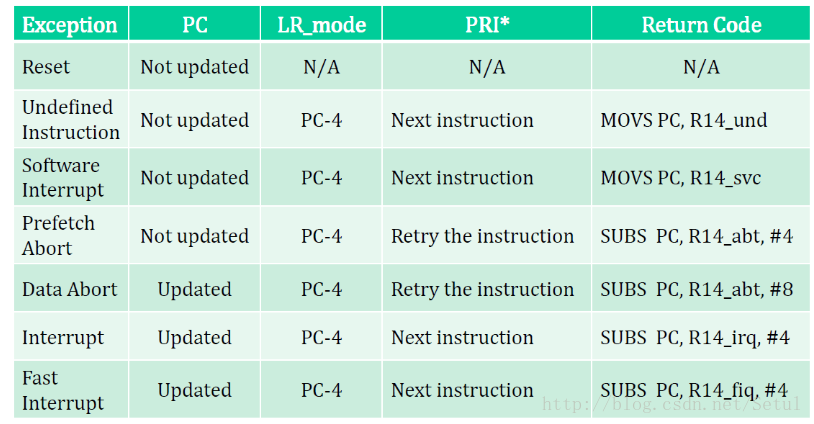

异常跳转:
当前执行的是地址4对应的第一条指令,
在分别讲解各种异常之前,有一条总的原则就是:无论发生什么异常(除复位),内核总是会首先将 PC-4 放到LR寄存器中。(PC始终指向你要取指的指令的地址 即:PC = 当前指令物理地址 + 8)
IRQ异常发生时,cpu已经自动更新pc值(4+8+4=10),=》LR  = c(10-4),指向的第三条指令,如果不进行减4处理,我们回来将会漏执行第二条指令,所以PC恢复的时候就需要LR减4,所以正常从子程序返回的时候会使用如:
SUBS PC, LR,#4     返回到当前指令的下一条指令
未定义指令异常时,cpu还没有自动更新pc值(4+8=c),=》LR  = 8(c-4)  ;因为该指令未定义,所以返回时就不应该返回到这条未定义指令,而是返回到它的下一条指令,R14中保存的刚好就是下一条指令的地址,所以就不用计算了,直接将R14赋值给PC就行了,即mov PC, LR
预取指令异常时,即cpu还没有自动更新pc值(4+8=c),=》LR  = 8(c-4)  ;出现预取指令异常后,要重新再执行一次这条指令,这也是与其他异常不太一样的地方。,所以PC恢复的时候就需要R14减4,即SUBS PC, LR,#4
数据中止异常,这个异常表示当前存储器的访问不能完成,是在本指令执行完成后才发生的,即cpu已经自动更新pc值(4+8+4=10)值,=》LR  = c(10-4),我们从异常返回时,要重新再执行一次这条指令,所以PC恢复的时候就需要R14减8,即SUBS PC, LR,#8
