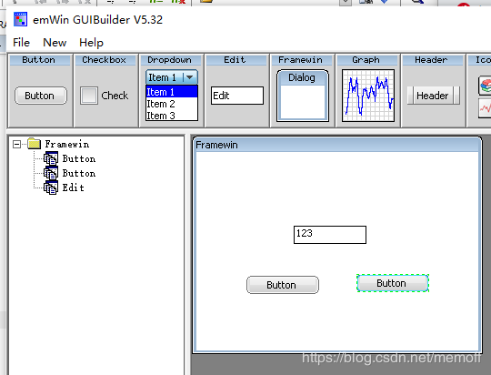

GUIbuilder设计窗口,对话框
在这里插入图片描述

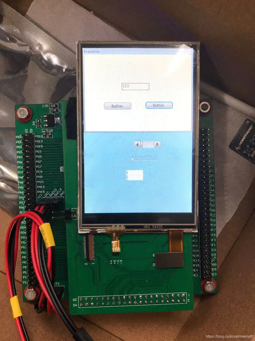

main.c添加以下代码
#include "GUI.h"
#include "WM.h"
WM_SetCreateFlags(WM_CF_MEMDEV);
WM_HWIN hDlg;
GUI_Init();
hDlg=CreateWindow();
  while (1)
GUI_Delay(100);
运行结果
在这里插入图片描述
