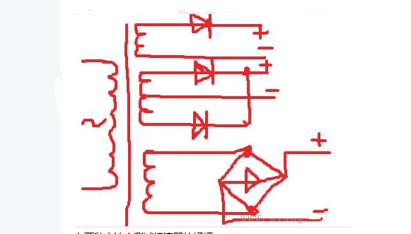

万用表测量镇流器好坏
从图中就可以得出结论:交流-交流:正反都不通。 正极-负极:负极到正极通,正极到负极不通。交流-正负:交流到正通,负到交流通。有其它导通就是坏的。
万用表测量镇流器好坏
有两种方法来测试镇流器的好坏:
1、通电测试;2万用表电阻挡静态测试。
第一种:首先你准备一个220V40W电灯泡,把它和镇流器串联后接入电源后仔细听镇流器的声音及观察灯泡的亮度,若发现灯泡不亮或灯泡灯丝暗红严重、灯泡亮度不变(指正常 情况下灯泡并联接入电源后的亮度)都说明镇流器存在故障。
故障解析:
1、灯泡不亮:镇流器内部存在断路(开路)故障;
2 灯丝 暗红严重:内部存在虚接现象(接触不良) 3灯泡亮度不变:内部存在短路故障。
第二种:静态测试,把万用表调至电阻挡R*1000档,把表笔接至镇流器上若读数为0,内部短路,读数为无穷大,内部开路,有读数但不算大为正常。
