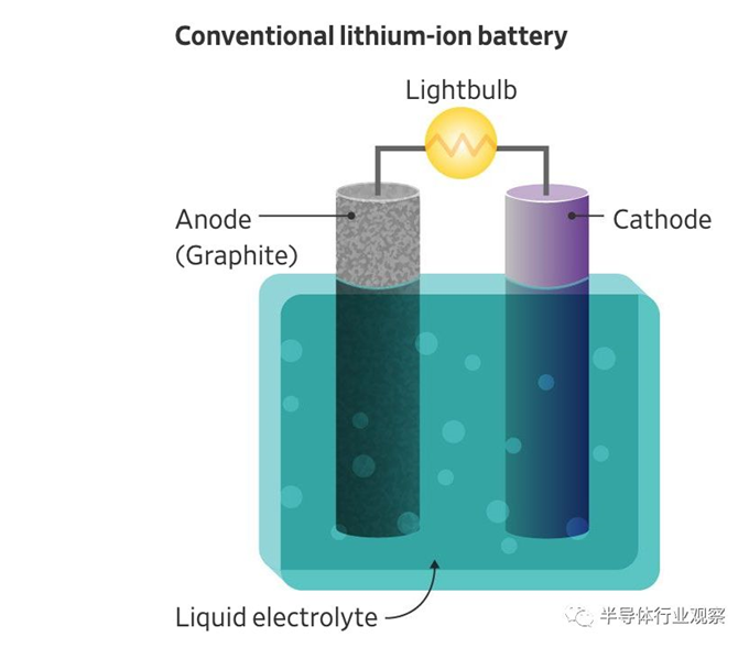

固态电池中的“固态”是指电解质,即带电离子流过的电池端子之间的物质。在通常的锂离子电池中,电解质是液体。它可能会泄漏或着火,这是困扰某些智能手机的问题。
自1970年代以来,心脏起搏器就已经使用了固态电池的早期版本,但是在过去十年中已经出现了在功率需求更大的设备中使用固态电池的想法。2011年,Kanno教授及其团队发现了一种固态玻璃状材料,其导电电位与现有的液体电解质相同。Kanno先生说:“直到这一次,可能没人能想到这是可能的。”
除了减少着火的危险外,固体电解质还可以使阳极(电池两个端子之一)由锂金属制成,而不是由目前的标准石墨制成。英国电池研究所法拉第研究所(Faraday Institution)称,与石墨相比,锂金属可以容纳更多的电子,因此固态电池在相同的体积中可以包含多达60%的能量。
