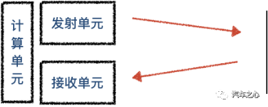

典型测距仪要通过一个发射单元,一个接收单元和一个计算单元来实现。
发射单元输出的脉冲经目标物体反射后又被接收单元接收,计算单元同时记录脉冲往返的渡越时间 T,计算光速 C 和渡越时间 T 的乘积的一半,就是测距仪和目标物体之间的距离 L。

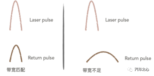

首先是带宽的需求,由于激光脉冲的宽度在纳秒级别,其信号带宽在百兆以上,因此探测器也需要具备足够的带宽,从而带来足够的响应速度。
如果带宽太窄,则信号会失真,导致接收端输出的上升沿缓慢,从而为后端的信号处理带来麻烦。

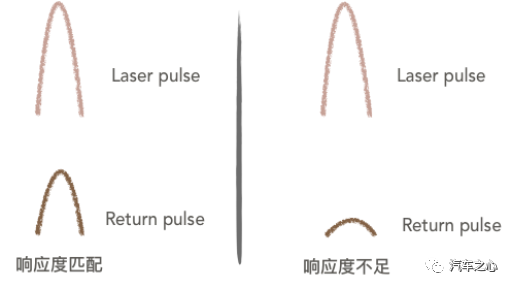

响应度需求,这个容易理解。
如果探测器响应度不够,则接收端的信号强度极弱,由此会给后级放大电路带来负担。

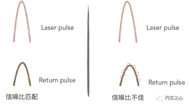

你可能会说,我们可以提高后级运算放大电路的能力来弥补,但这就涉及到信噪比的问题。
信噪比是激光雷达系统中非常重要的设计指标,对探测距离,测距精度都产生重大影响。
理想状态下,我们期望噪声平躺在地上,永远不要露面,但这不现实。
对于 903nm 波长的激光雷达,有一个重要的噪声来源不可避免。
阳光中包含丰富的 903nm 成分,这些成分又包含非常丰富的频率分量。而 LiDAR 光学系统的滤光片是允许 903nm 通过的。
也就是说,雷达的光学接收系统,会将自己发射的 903nm 脉冲,和阳光中的 903nm 成分,一视同仁。
这些混杂了非常多频率的 903nm 成分,会被探测器接收并放大成噪声。
这个噪声同时会被后级运放逐级放大,最后就成为生长在有效 pulse 上的杂草,这些杂草会给系统的 TOF 计算引入麻烦。而后级运放的放大倍数越高,杂草生长越疯狂。
这也就是为什么不能无节制的提高运放能力。
说回到探测器的信噪比,光电探测器本身也会引入噪声到后级电路当中。所以理想的探测电路设计,为了尽量确保源头的干净,应该选择信噪比足够高的探测器。

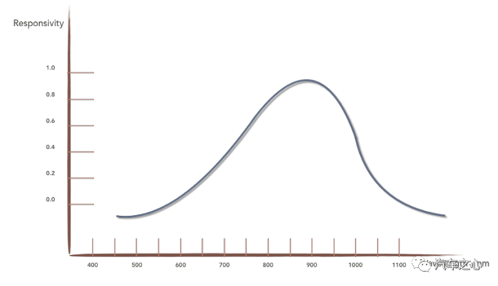

根据上述探讨,满足现实需求的是硅基的 APD,雪崩光电二极管。其响应特性曲线美妙的在 900 附近留下了极大值点,刚好和 903nm 半导体激光器牵手一段姻缘。
如今同样裸 Die 封装的 APD 尺寸可以做到毫米级别,知名供应商如 First sensor,滨松(HAMAMATSU)的探测器都可以敏感数百米的 903nm 激光脉冲,配合放大电路能够实现高信噪比响应。

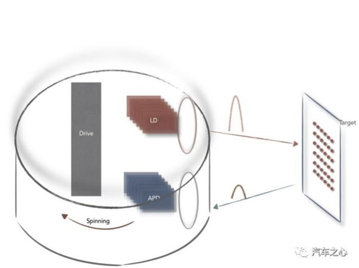

2.重复搭建测距系统
一对收发系统,在目标物体上只能呈现一个点的距离信息,如果想获得更多信息量怎么办?
我们可以利用重复搭建的方式,将多对相同且独立激光收发系统,通过特定的规则实现空间排列,就可以在目标上呈现多个点的距离信息。
简单以线性排列为例(当然,实际的激光雷达通常不会粗糙的线性排列,这里面有多方面原因,节省空间是其中之一):
至此,我们通过这套收发模组,可以在目标物体上获取线状的距离信息。
