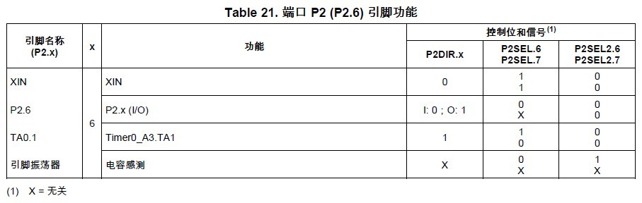

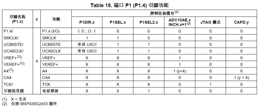

之前在使用PWM,AD时候用到过第二功能,不过都是copy没有注意过PXSEL究竟怎么设置,今天在设置晶振管脚时候遇到了麻烦,细致看了一下其实很简单,在SPEC的最后详细讲了每个管脚如何设置为其他功能,附上图一看就明白了。
不过我只有把P2SEL,P2SEL2都设置为0才可以。那个P2SEL的X(无关)不管不行啊。
 P2SEL &= ~(BIT6+BIT7);   //晶振用作GPIO
 P2SEL2 &= ~(BIT6+BIT7);
晶振的两个角可以当做GPIO了。
再附一个其他pin的
