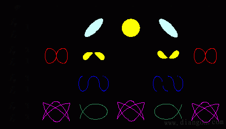

用李沙育图形法测量频率或相位
李沙育图形法测相位是利用示波器X和Y通道分别输入被测信号和一个已知信号,调节已知信号的频率使屏幕上出现稳定的图形,根据已知信号的频率(或相位)便可求得被测信号的频率(或相位)。李沙育图形法既可测量频率又可测量相位。
测量频率
李沙育图形法测量频率时,示波器工作于X-Y方式下,频率已知的信号与频率未知的信号加到示波器的两个输入端,调节已知信号的频率,使荧光屏上得到李沙育图形,由此可测出被测信号的频率。
示波器工作于X-Y方式时,X和Y两信号对电子束的使用时间总是相等的,垂直线、水平线与李沙育图形的交点数分别与X和Y信号频率成正比。因此,李沙育图形存在关系:
fy/fx = NH/NV(5-6-4)
式中,NH和NV分别为水平线、垂直线与李沙育图形的交点数,fy和fx分别为示波器Y和X信号的频率。图5-20所示为常见的几种不同频率、不同相位的李沙育图形。
图1 几种常用的李沙育图形
事实上,垂直线(或水平线)与李沙育图形的切点数NV′和NH′也与X(或Y)信号频率成正比,即
fy/fx=NH′/NV′=NH/NV(5-6-5)
例5-1 如图所示的李沙育图形,已知X信号频率为6MHz,问Y信号的频率是多少?
解:分别在李沙育图形上画出垂直线和水平线,则NH=2,NV=6,或NH′=1,NV′=3。注意必须在交点数最多的位置画线。
fy=fx·NH/NV=6×2/6=2(MHz)
或 fy=fx·NH′/NV′=6×1/3=2(MHz)
例5-1 李沙育图形
李沙育图形法适合测量频率比在1:10至10:1之间的信号,否则波形显示复杂,难以确定交点数或切点数,给调整和测量带来困难。
