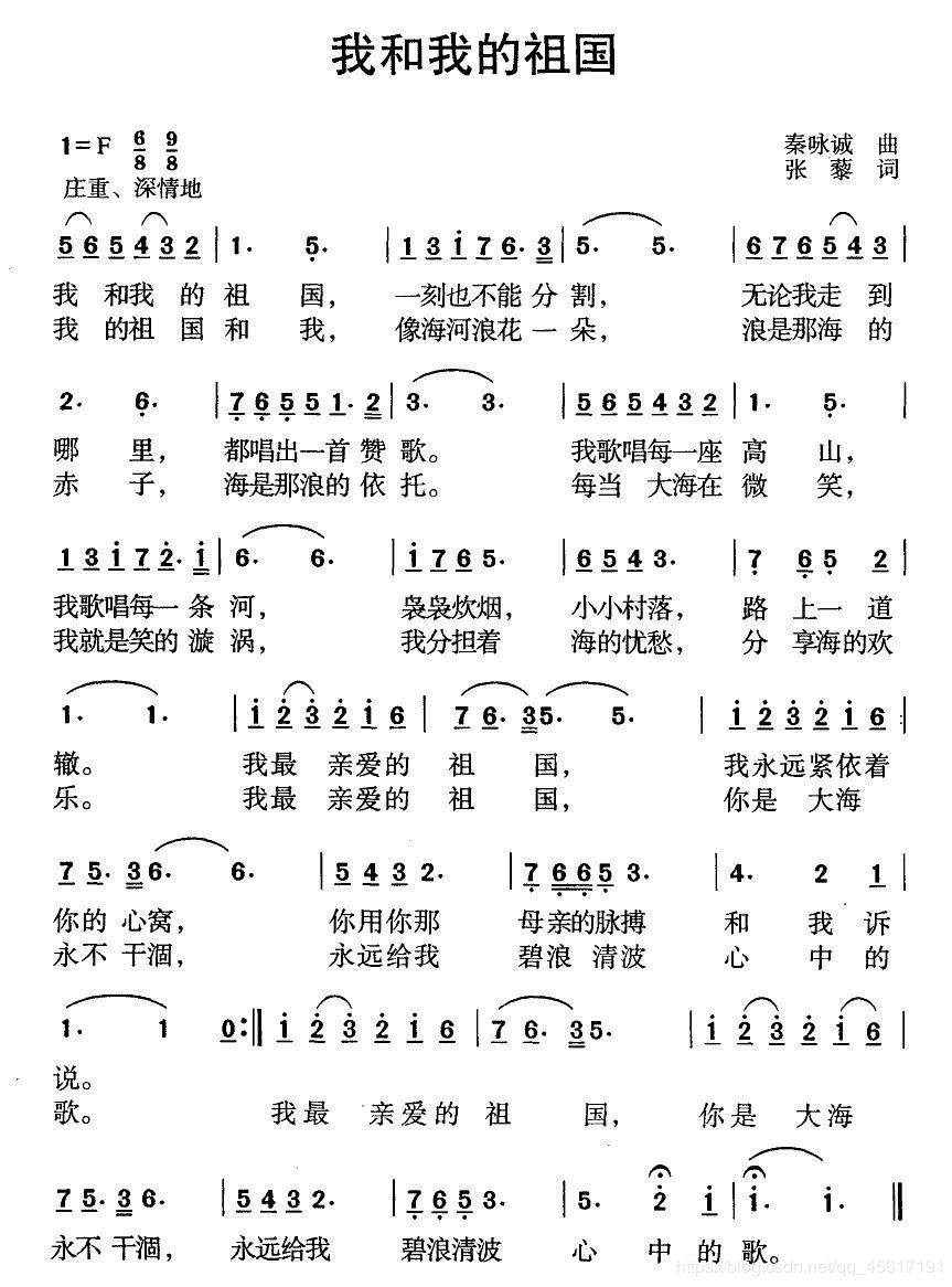

由于同学的需要,于是用51单片机的蜂鸣器功能谱了一首《我和我的祖国》,下面是全部的代码:

根据下面这张简谱制作的
在这里插入图片描述
