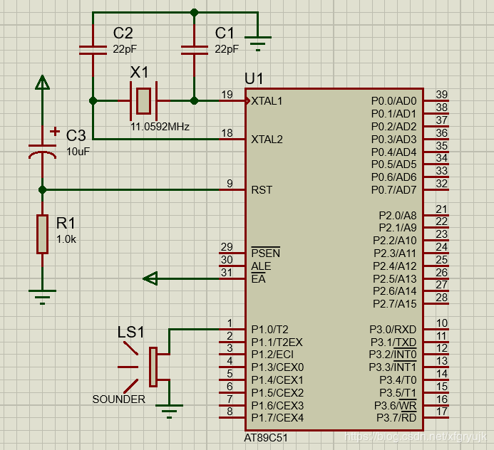

仿真电路图
其实就是单片机最小系统把P1.0口接到蜂鸣器。顺带一提Proteus中buzzer是有源蜂鸣器,sounder是发声器,只接受数字信号,speaker是扬声器,接受模拟信号,这里用的是sounder。实际中可能单片机最大电流不够驱动蜂鸣器,这时要加个三极管来驱动
