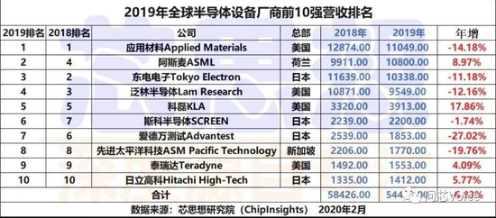

根据调研机构芯思想研究院(ChipInsights)统计,2019 年全球半导体设备商前10强(不含服务收入和部分材料)中,Lam Research位居第四名,仅次于应用材料、ASML、东电电子TEL。
Lam Research的长板在于前端晶圆处理技术,包括薄膜沉积、等离子刻蚀、光阻去除、芯片清洗等前道工艺方案、后道晶圆级封装(WLP)等。三大核心产品是分别为刻蚀设备、沉积设备,以及去光阻和清洗设备。
