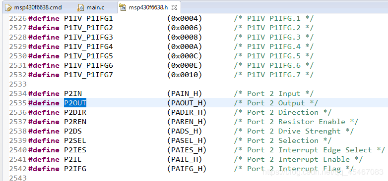

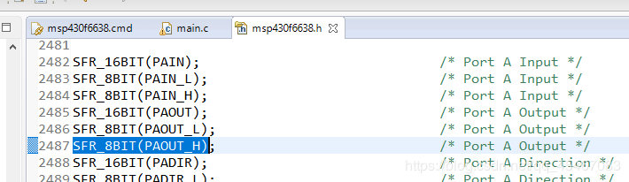

在这里我们查找P2OUT 的地址,安装Ctrl键点击该变量,可以跳转到其宏定义处,依次查找如下:
在这里插入图片描述
在这里插入图片描述
在这里插入图片描述

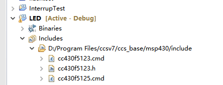

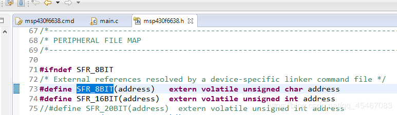

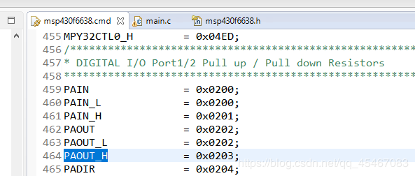

发现我们并没有找到P2OUT 的地址,实际上这个地址在另一个文件里面,它是通过链接脚本通过编译器链接的,因此在代码中无法找到。
在这里插入图片描述
在这里插入图片描述
在这里插入图片描述
可以看到寄存器地址为0x0203,那么在user guide中我们在哪里查找这个地址呢?

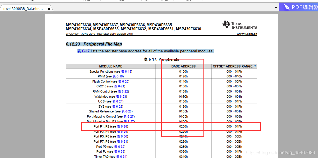

可以看到PAOUT_H的偏移地址为0x03,然后再看黄字,显示说基地址查看芯片手册的设备特性章节,那么打开msp430f6638_Datasheet.pdf
在这里插入图片描述
于是我们找到了这个地址0x0200+0x03 = 0x0203
