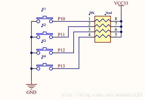

But first,还是要先解释一下端口:按键改变PWM的占空比
按键IO口如下:
然后就是用P2.3和P2,4口输出两路PWM信号
