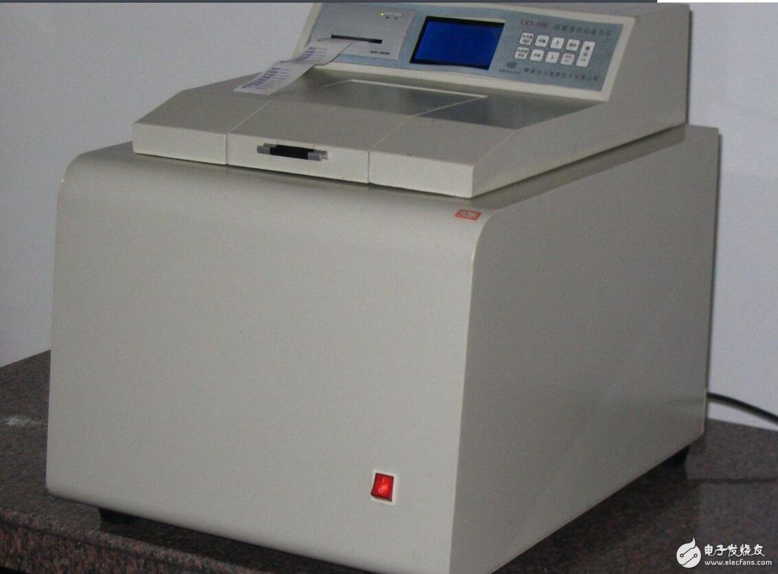

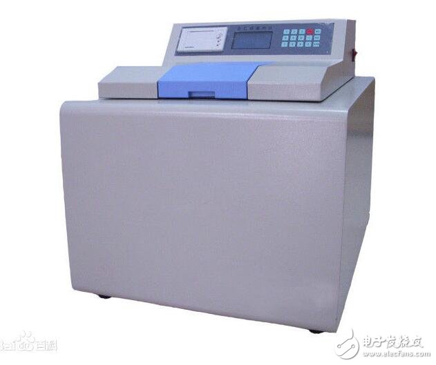

  量热仪分类
  一、全自动
  超大大容量水箱,适合大批量连续24小时实验
  采用高级单片机系统,操作全自动化,人工所需做的只是称量、装弹和充氧,仪器自动完成定量注水、自动搅拌、点火、输出打印结果、排水等工作。
  人机交互界面友好,大屏幕汉字屏幕显示时间和试验进程,即学即用具有实验后换算高低位发热量功能
  二、等温式
  量热仪产品更新换代迅速,已出现了一款自动充氧、氧弹自动升降、实验完成后自动释放氧弹废气的高自动化的量热仪。
  1、用户操作时只需要装好氧弹,余下联接电子天平读取试样重量、充氧气、升降氧弹、识别氧弹、定量内筒水水量、点火、完成试验、氧弹放气、实验结果统计等过程可全部实现自动化。
  2、自动调节内外筒温差,保证终点时内筒比外筒温度高1K左右,完全符合国标第8.2.4条要求,测试结果长期稳定。
  3、能连续72小时以上做实验,解决了无冷却装置的量热仪因外筒水温升高(过冲)而需暂停实验的技术难题。
  4、采用进口机械部件,自动充氧、自动放气、自动升降氧弹等运动。
  5、采用压缩机制冷和专用加热装置,实现自动控制外筒水温,控温精度达到国标第7.1.4要求(±0.1K)。
  三、触摸式
  1、由单片机控制,采用触摸式中文液晶显示屏,美观大方操作简单。
  2、自动化程度高,自动注水,自动调节外桶水温,人工操作仅为称样品的重量,输入样品重量值,其它全由一起自动完成,并打印测试结果,方便快捷。
  3、测试结果稳定可靠,可作为仲裁分析。
  4、结构合理,性能可靠,故障率低,易学易用。
  5、实验数据全程曲线追踪功能,能方便查看曲线中任何一点的温度和时间。
  6、语言功能:该产品具有操作、故障等提示,实验结束自动语音报结果。
  7、可靠的故障自整定功能,设备具有多种保护功能。
