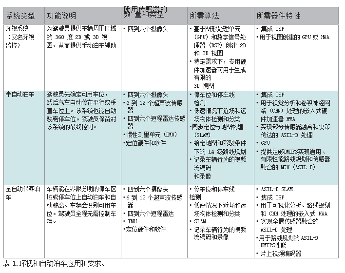

自动泊车和泊车辅助系统 根据泊车辅助系统的不同功能,该系统可分为三个 基本类型。表 1 对这三种类型进行了详细的介绍。
基础环视系统使用多个摄像头输入为驾驶员提供汽 车周围区域的 360 度全景视图。摄像头输入拼接 到以汽车为中心的俯视图中。该图像以可视化的形 式提供给驾驶员,以提供手动泊车辅助。显示汽车 与物体、路缘或停车线相对位置的多个图层的叠加 增强了环视图像的可用性。
image.png?imageView2/2/w/550
下一个类型的泊车辅助系统是半自动泊车系统。这 类系统综合了摄像头、超声和位置信息,能够生成 更详尽的汽车周围环境图片,从而在某种程度上实 现了自动泊车。借助上述信息,汽车将完成基本的 泊车操作,即通过控制转向、制动、加速和换档, 自动停在(或驶离)可用的水平或垂直车位。在这 类场景中,驾驶员首先需找到一个空车位,且仍对 负责自动泊车的系统进行完全控制(如需要)。
全自动代客泊车系统会接手后续步骤,控制汽车全 自动驶入和驶离界限分明的停车场。泊车过程中, 驾驶员会让出确定可用车位后对车辆的控制。这一 应用需要更多的传感器输入和更复杂的处理和算法, 从而可靠、安全地自动完成泊车。
从基础环视功能到全自动代客泊车,各个方案 对传感器、数据及数据处理的需求越来越高。 为实现这些应用而配置的处理器片上系统 (SoC) 需要:
• 图像输入,
• 通用处理,
•  加速特定的深度学习任务,多层叠加的图像渲染,以及有助于确保系统安全运行的符合汽车安全完 整性等级 (ASIL) 的处理。
表 1 详细说明了各个系统类型所需的算法和片上 功能。 所有这些功能所需的绝对性能,如深度学 习万亿次运算每秒 (DLTOPS)、每秒百万条指令 (DMIPS)、每秒十亿次浮点运算 (GFLOPS) 或图像 信号处理器 (ISP) 或硬件加速器 (HWA) 引擎的百 万像素处理功能,可进一步将系统类型进行细分。

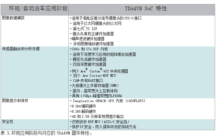

TI 在 TDA4VM SoC 的设计中已考虑所有这 些应用要求。基于对该系统的理解和提供高 效、灵活且易用的解决方案的目标,TDA4VM SoC 包含多种组件来满足采集、处理和渲染 要求。其中的一个主要设计是平衡处理和数据需求,从而确保本地存储有足够的空间且能适当 访问高速外部存储,同时确保处理系统高效运行。
图 1 所示为 TDA4VM 器件在环视用例中的简化 方框图,
图 1.基于 TDA4VM 的简化环视系统。
显示视频和其他传感器输入、显示输出和对压缩视 频文件存储器的访问。表 3 介绍环视和自动泊车 应用的处理阶段,以及支持这些处理阶段的  TDA4VM 器件的主要特性。 如上所述,TDA4VM 器 件是非常完整的片上系统,适用于这类泊车应用。 芯片解决方案必须拥有与芯片配套的软件环境。 TDA4VM SoC 由适用于 Linux 的完整软件套件和  TI 实时操作系统 (RTOS) 内核支持。Processor SDK 套件包括一整套驱动程序、操作系统内核、应 用库、启动例程、基于 OpenVX 的应用框架以及说 明如何在真正的系统应用中使用软件和硬件组件的 应用示例。这些软件开发套件(SDK)都在由 TI提 供的评估板卡上经过了验证。
