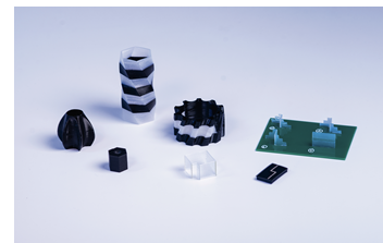

DELO 进一步研发了其液体材料,为液体增材制造开拓了新的机遇。这种功能强大的高性能材料可以组合进一个打印过程,在各个打印方向均能展现可靠的粘附性与各向同性强度。 DELO 的这些材料特别适用于汽车工业与微电子领域。
这些液体材料是光固化的环氧树脂,专为3D打印工业进行了改良。根据客户需要的产品属性,例如柔韧性,透明度或传导率,这些专门定制的材料可以做成品种繁多的产品系列。
image.png?imageView2/2/w/550

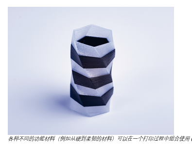

这些高性能材料具有类似的化学基础,相互之间可以完美地组合并形成绝佳的粘连,非常适合材料混合。例如,从硬到柔韧的材料,可用于一个打印过程。为此,打印机里需要安装多个点胶头,根据指定的参数,分别涂抹相应的液体材料。根据点胶设备的型号,最多可以实现层厚度小于 500 µm 的结构。针对复杂的、带有延伸或切口的结构,用户可以选用水溶性支持材料。
由于这些多功能材料在室温下即可点胶,不需要对材料进行加热, 也不需要为加热设备预留安装空间。辅以紫外线灯的照射,这些材料在几秒钟之内即可完全固化并达到最终强度。这就简化了工艺流程,同时节约能源。
点胶头和固化灯都可以集成在现有的生产线里。并最终得以让打印过程与其它生产流程组合。
固化后的 DELO 材料的属性可比拟例如聚酰胺或 PEEK等高性能塑料 。这主要反映在这些材料的高温耐受性与耐介质性上。此外,这种材料在各个打印方向均能展现各向同性强度。
