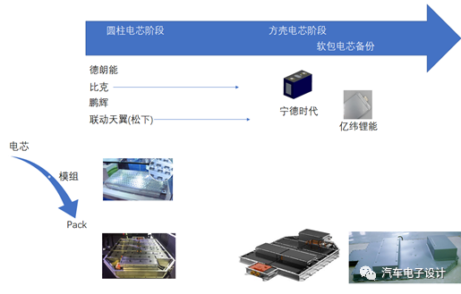

小鹏汽车和我是很有缘分的一家新造车企业,在几位创始人刚开始出发的时候,那时候还取名叫桔子汽车。有很多的故事和精力,经过若干年的发展,也走了一些弯路。在电池系统方面就存在从圆柱电芯转向方壳和软包的路线。我想分为两篇,上篇主要针对 G3 的转变,下篇主要针对 P7 的高低配的选择。
各个车企 EE 架构的驱动要素
图 1 小鹏的 G3 电池技术路线
01 早期的圆柱动力系统
小鹏汽车的电池技术,一开始的定位是从 Tesla 的模组设计和工艺技术,进行学习、仿和提高。本质的问题是特斯拉依靠一番打拼有了非常稳定的电芯供应商,在超级工厂的建设中,出人出技术出钱。对小鹏汽车来说,在设计层面可以参考、对比、改造和优化,主要是后集成了液冷管,保险丝等关键技术,对部件的防火要求进行分配,将阻燃的要求放进去,落到实处的制造得需要 Pack 供应商。在电芯的选取上面,现在分为比克的 NCM 还有德朗能的 NCA,还有一个联动天翼(松下的国内对接口子)做 NCA。

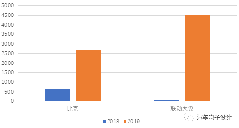

1) 三种电池的特性是有差异的,特别是安全性设计,在不同特性的电池上是否足够有效,是需要花费很多的功夫的。这种选择可以看作一种防御策略,实际所有的圆柱电芯的选用实际的比例为如下图所示,圆柱的电芯的选择相比主要的新造车企业的方壳电芯的选择,对集成工艺的稳定性还有 BMS 的 SOC 精度和保护限制要求比较高,真正上量在跑,马上会有压力。
图 2 比克和联动天翼的选用比例

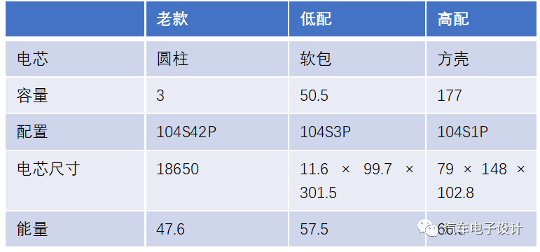

2) 电量不够 使用原有的 18650 电芯,是个很大挑战,即使使用松下的 NCA 最大的扩充也只有 50.5kWh,随着自主车企全面进入 400 公里,不到 400 公里的 G3 被诟病里程少就很麻烦。所以在这里程这件事情上,直接促使小鹏做了一个战略决策,从原有的圆柱电芯的技术路线切换到方壳和软包兼容的标准模组上来。我们可以翻阅早期小鹏汽车所做的专利,大部分都是圆柱电芯相关的工艺路线。
表 2 G3 版本对比

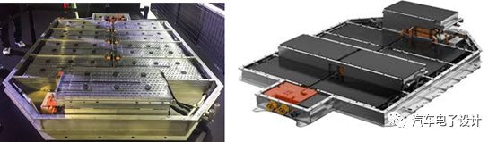

在里程数还有动力总成配置的方面,小鹏汽车在动力总成来说走了一条相对特殊的技术路线,与大多数的传统车企的技术路线并不一致。因此在动力电池成本大幅下降的同时,没有享受到这个红利,事实上从 18650 的 tesla 早期的模组设计,切换到类似 Model 3 的长模组这个需要很大的挑战。如下图所示,G3 的这款车,早期是围绕类似 Model X 的矮 Pack 设计的,所以切换到方壳以后,为了尽可能利用空间,也尝试了在前排堆模组。而且为了有更好的一家,在标准模组上也导入了一家战略的软包供应商,在 G3 和 P7 上都实现了双供。在这里倒逼决策者的主要因素是成本、能量密度(补贴系数)还有电池能能(代表车辆的里程和与之对应的车型竞争力)。
图 3 2019 和 2020 年 G3 的电池系统对比

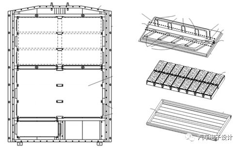

而在 P7 上则从 148mm 的电芯切换到 220mm 的电芯,但是为了考虑到轿车的设计,电芯的高度从 103mm 降低到 84.5mm,也就是 PPE 的设计目标规格。
图 4 P7 的电池专利示意图
