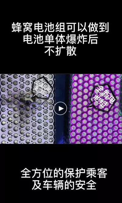

该总监介绍说,“蜂窝电池”是江淮华霆电池公司多年的研发成果。该电池包的亮点在于采用了外延包覆技术,就是指所有电芯360度包覆导热胶,这有两大好处。
第一,有效防止热扩散。电芯之间做到了电隔离和热隔离。即使有1颗电芯失效,它不会波及到周边,就不会引起连锁反应,做到了电池包的安全。
“蜂窝电池”:将起火概率降低一个数量级
资料来源:江淮汽车

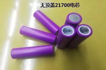

先来介绍下,这款力神21700电芯,其容量为1C-4.8Ah(0.2C-5Ah),单体能量密度在245wh/kg,从能量密度来看也处于中上游水平。
力神电池(苏州)有限公司总经理薛雷告诉《电动汽车观察家》,“蜂窝电池”所用的圆柱电芯是按照最高的标准来生产的,其安全等级最高;而且电芯的“死法”是有要求的,即定向爆破。
“蜂窝电池”:将起火概率降低一个数量级
江淮ic5采用的电芯
这款电芯的一大亮点在于防爆阀设计,电芯两端都有防爆阀。六七年前的圆柱电芯在电芯盖上只有一个防爆阀。薛雷解释说,只有一头有防爆阀,发生热失控时相当于子弹,气体都向一个方向射出;两端都有防爆阀,就帮助电池快速泄压,减小电池热失控时的威力,有助于电池包的安全。
薛雷表示,防爆阀起到的作用是稳定压力。一般设计防爆阀的时候,要给电芯留孔泄压。因此孔开多大是有讲究的,如果孔太大机械强度不够;如果孔留的太小,气体不能快速排出去,就会爆炸。
第二个亮点在于,选择21700圆柱电池这种小电芯。对于电池包的安全来说,电芯的大小也非常重要。薛雷认为,电芯容量超过6Ah,目前电池包的任何防护都很难起到作用。但是21700的容量仅为5Ah,电池包的防护设计上能够起到作用。对于这个大小的电池,圆柱电池的效率及一致性是最好的。
第三个亮点在于,采用NCA(镍钴铝三元电池)电池。相对于NCM电池,NCA电池的安全性和稳定性更好,但能同时技术难度也更大,包括材料技术、电池设计和加工技术。薛雷表示,国内很难找到合格的NCA正极材料的供应商,他们也是和供应商联合开发5年多的时间才成功。目前,该材料全部供应力神电池。
