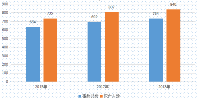

建筑业是国民经济的重要物质生产部门,它与整个国家经济的发展、人民生活的改善有着密切的关系。根据住建部数据,从2016年到2018年间,建筑业事故总量为上升趋势。有统计发现众多工地死亡事故中与安全帽相关的占比约 80%。大部分都是由于受害人不戴安全帽导致被物体打击或头部撞击致死。由此可见,正确佩戴安全帽对于员工安全而言相当重要。然而,在实际工作中工人未佩戴安全帽的不安全行为仍然时有发生。传统的施工现场主要依靠安全管理人员的主观监测,存在时效性差、不能全程监控等一系列问题。随着人工智能技术的日渐成熟,安全帽佩戴检测解决方案应运而生,未来有望成为危险施工现场的标配。
说明: https://www.zhupinhr.com/ueditor/php/upload/image/201903/1553927389763774.png?imageView2/2/w/550
资料来源:住房和城乡建设部办公厅

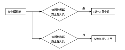

安全帽佩戴检测算法主要技术点为目标检测。本算法由ZLG算法团队自主研发,结合基于AI加速芯片的M1808平台特性进行了针对性的优化,算法效率高。安全帽检测算法对输入图像进行检测,如果存在佩戴安全帽或未佩戴安全帽人员,可以实时获取该人员在图像中的位置。算法应用逻辑如下图所示。

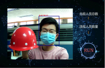

手持安全帽干扰检测如下图,可见手持安全帽不影响检测结果。
说明: C:UsersADMINI~1.DESAppDataLocalTempksohtml8644wps4.png?imageView2/2/w/550

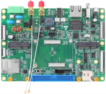

硬件主机平台

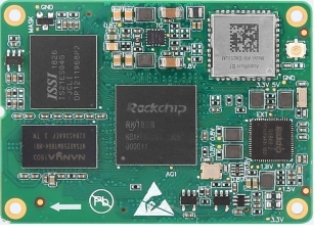

硬件主机平台为M1808系列产品,包含M1808核心板产品和M1808评估板产品M1808_EV_Board,分别如下图所示。
说明: C:UsersADMINI~1.DESAppDataLocalTempksohtml8644wps5.jpg?imageView2/2/w/550
说明: C:UsersADMINI~1.DESAppDataLocalTempksohtml8644wps6.jpg?imageView2/2/w/550

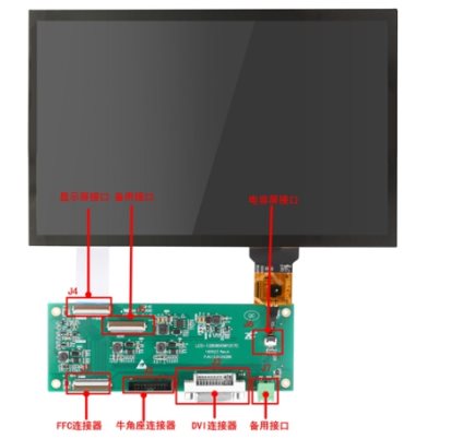

M1808评估板提供了一路MIPI DSI显示接口以及一路RGB-LCD显示接口。对于MIPI DSI显示接口可以选择使用致远电子生产的LCD-1280800W101TC 10.1寸LVDS接口的液晶显示屏。在使用该显示屏时,还需要额外增加一个M1808-BR-PACK显示接口转接板,用于将评估板LVDS接口转接成LVDS接口。液晶屏和液晶转接板分别如下图所示。
说明: C:UsersADMINI~1.DESAppDataLocalTempksohtml8644wps7.jpg?imageView2/2/w/550
说明: C:UsersADMINI~1.DESAppDataLocalTempksohtml8644wps8.jpg?imageView2/2/w/550

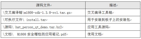

安全帽佩戴检测应用与开发工具可通过立功科技和广州致远电子市场人员获取。主要包括如下文件:
具体环境搭建与安全帽佩戴检测工程编译可参照《M1808安全帽检测应用笔记》文档。

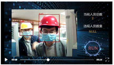

我司研发的安全帽佩戴检测算法,可运行于M1808平台,可实现安全帽佩戴检测与统计,实时显示检测的结果。具体效果如下:
