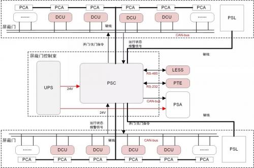

其中,地铁屏蔽门系统 PSD 是基于 CAN 总线实现的,如图 1 所示该系统包括以下子单元:
图 1  地铁屏蔽门控制系统示意图
PSC(中央接口盘):屏蔽 / 安全门控制系统的核心部分,每个车站的都会配备一套 PSC,由两套相同、相互独立的子系统组成;
PSA(远方报警盘):用于监控屏蔽门状态、诊断屏蔽门故障及运行状态等;

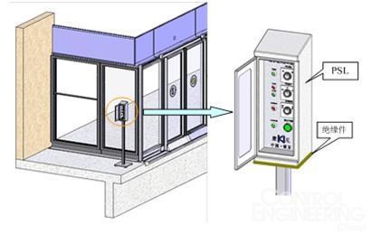

PSL(就地控制盘):设置在每侧站台的列车始发端站台上,如图 2 所示,用于系统级控制失效时,供工作人员向各 DCU 发出开关门指令,实现站台级控制,;
DCU(门控单元):滑动门电机的控制装置,每个屏蔽门都配置一个门控单元。安全门每对滑动门有两个 DCU(主、从)。
图 2  地铁 PSL 示意图
从上述介绍中,我们可以发现,地铁屏蔽门系统是由 PSC 通过 CAN 总线来直接控制 DCU 门单元,同时,由 PSA 来监控 DCU 的开关状态,并通过 CAN 总线来反馈给 PSC。由于 CAN-bus 总线的错误处理机制,可以保证网络中任何一个节点发生故障时,不会影响到整个网络的运行,也便于定位错误节点。同时,也因为 CAN-bus 总线的报文是以广播的方式发送到总线上,可以保证屏蔽门的安全关闭或打开,提高安全稳定性。

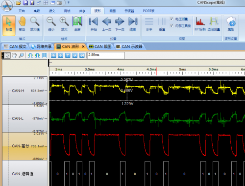

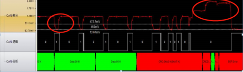

从图 1 地铁控制拓扑图可以知道,地铁屏蔽门一旦发生故障,我们可以考虑是否是由于 PSC 和 DCU 之间布线不规范造成的。 如图 3 所示,是用 CANScope 分析仪抓取的总线支线过长产生的波形。PSC 与 DCU 之间的总线分支过长会出现导致上升沿和下降沿产生“台阶”现象,容易出现位宽度失调,从而造成 PSC 和 DCU 之间的通讯错误。
这种情况可以参考以下解决方案:
图 3  总线支线过长波形
PSC 与 DCU 之间使用如图 4 所示的标准“手牵手”的接口布线规范,收发器应靠近接口摆放;
图 4  “手牵手”布线规范

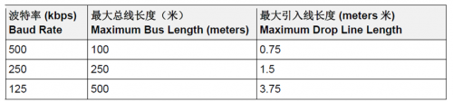

 如图 5 所示,根据不同的波特率,指定不同分支距离规范;
图 5  波特率与支线距离关系
按照分支越长,匹配电阻越小,匹配电阻在 120-680 欧之间,总并联电阻在 30-60 欧之间的原则;
可以使用 CANBridge+进行设备分支组网。

在设计 PSC 与 DCU 通讯电路时,应考虑到电容的影响,无论是线间电容还是节点内部电容,都会影响整个网络的通讯,造成屏蔽门故障。如图 6 所示是 CANScope 分析仪采集到电容过大时的波形,电容越大边沿越缓,容易导致位采样错误。
可以参考以下解决方案:
图 6  电容过大产生的波形

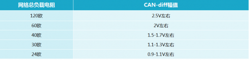

减小终端电阻,加快电容放电,如图 7 所示;
图 7  终端电阻与电压幅值关系
更换成低电容导线;
使用 CANBridge+进行波形整顿。
查看波特率的设定问题,从 SJW 入手。

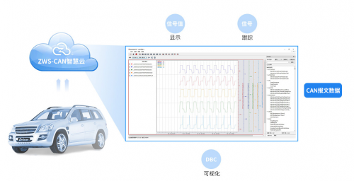

同时,CANDTU 可以实时采集的 CAN 总线数据和定位信息,实时云端曲线,提供 CAN 报文数据可视化分析,通过 4G 通信实时上传到指定的云端服务器上。另外,用户可以直接对车辆进行标准的 UDS 诊断,云端操作更加方便快捷;用户可通过手机等终端登录云,可灵活配置 CAN 通道、LIN 通道等,实时查看汽车北斗 /GPS 轨迹定位,对设备实时定位监控,实现用户终端的人工智能大数据处理。
