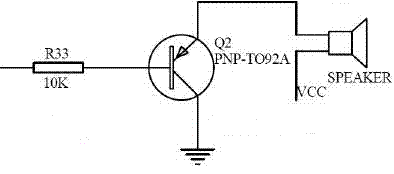

单片机上的蜂鸣器结构非常的简单
只要给一个0,它就会“叫”。让它唱歌的原理很简单,声音大小是固定的,让它的频率变化,就能让它发出不同的音符。
代码中在软件循环延时过程中,依次给它一个固定频率的方波,让它唱起来。
