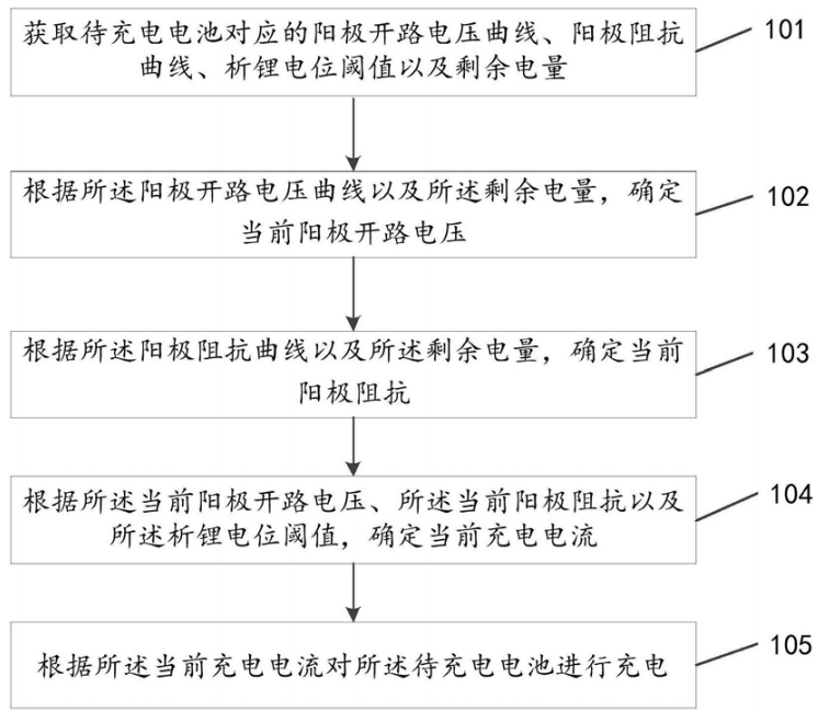

首先要介绍的就是该专利中关于电池充电的整体方法流程图,首先,系统获取待充电电池对应的阳极开路电压曲线、阳极阻抗曲线、析锂电位阈值以及剩余电量。

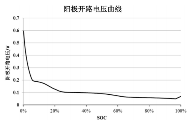

阳极开路电压曲线,表示的是在电池在持续充电过程中,处于不同剩余电量情况下阳极电位的变化情况,如下图所示为阳极开路电压曲线的示意图,是与SOC(剩余电量)相关的函数曲线。

其次,根据阳极开路电压曲线以及剩余电量,确定当前阳极开路电压;根据阳极阻抗曲线确定当前阳极阻抗;根据当前的阳极开路电压、阳极阻抗以及锂电位阈值确定当前充电的电流。
最后再根据当前的充电电流对需要充电的电池进行充电,这里反复提及到了阳极开路电压、阳极阻抗值、锂电池阈值等关键字,我们就来看看如何获取这些关键参数。

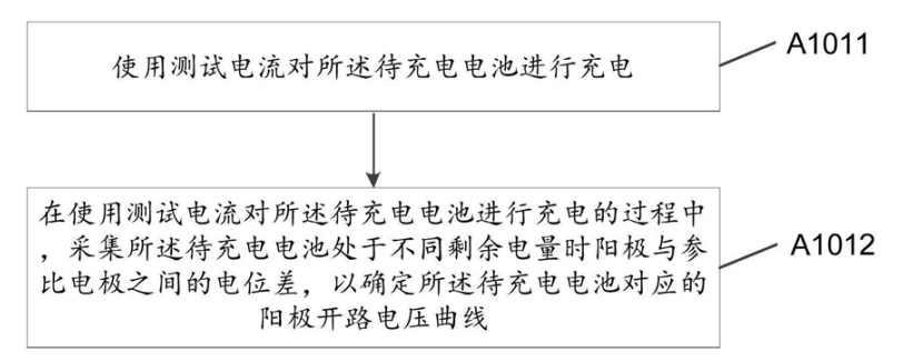

如上图所示为获取阳极开路电压的流程图,首先使用测试电流对需要充电的电池进行充电,这个测试电流是一个固定值,可以根据工程人员的经验值进行选取。
其次,在使用测试电流对待充电电池进行充电的过程中,采集待充电电池处于不同剩余电量时阳极与参比电极之间的电位差,以便于确定待充电电池对应的阳极开路电压曲线。

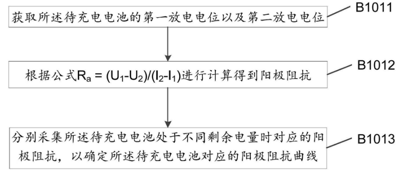

如上图是获取阳极阻抗的方法流程图,首先获取待充电电池的第一放电电位以及第二放电电位。第一放电电位为待充电电池以第一放电电流持续放电第一放电时间后的电位,第二放电电位为待充电电池以第二放电电流持续放电第二放电时间后的电位。
其次,根据公式Ra=(U1-U2)/(I2-I1)进行计算得到阳极阻抗,再分别采集待充电电池处于不同剩余电量时对应的阳极阻抗,用这个值来确定待充电电池对应的阳极阻抗曲线。

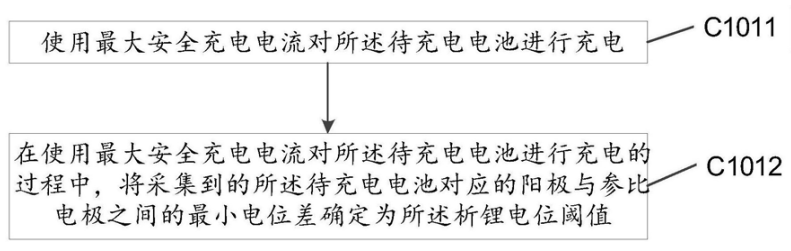

如上图为获取析锂电位阈值的方法流程图,首先使用最大安全充电电流对待充电电池进行充电,这个最大的安全充电电流为需要充电电池的固有硬件参数,一般是不可以改变的。在使用最大安全充电电流对待充电电池进行充电的过程中,将采集到的待充电电池对应的阳极与参比电极之间的最小电位差,即确定为析锂电位阈值。
