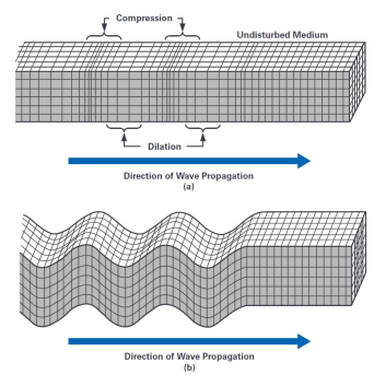

地震是由构造板块的运动和碰撞引发的事件。碰撞产生的能量以地震波的形式在地球内部表面周围传播。这些波有多个方向,分为体波和面波。
体波有两种类型:纵波(P波)和横波(S波)。P波以一系列压缩波和稀疏波的形式沿传播方向行进。由于其传播的性质,P波呈球面发散。虽然其波能衰减在所有类型的波中是最大的,但其速度最快,介于 5 km/s 至 8 km/s 之间。快速能量衰减也使其成为破坏性最小的一类波。P波不仅可以通过表面传播,还可以通过水或流体传播。
S波也称为剪切波,紧随P波之后到达。其沿地球表面传播的速度约为P波的60%至70%。此类波垂直于传播方向和地球表面行进。S波的能量衰减较少,比P波更具破坏性。P波和S波统称为体波。
图1.地震波的类型:(a) 纵波;(b) 横波;(c) 勒夫波;(d) 瑞利波5
面波比体波慢10%,但破坏力最大。值得注意的是,地震波的传播速度与其经过的土壤类型有很大关系6。面波由瑞利波和勒夫波组成。瑞利波是一种以纹波形式在地表附近传播的面波,它会引起顺行(沿传播方向)或逆行(与传播方向相反)旋转。由于其运动性质,它也被称为地滚波。勒夫波的行进方向与传播方向正交,但与地球表面平行。图1显示了不同类型的波及其对地球本体的影响。

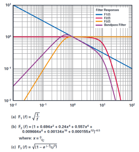

日本气象厅(JMA)设计了一种地震强度量表,它可以根据强运动三轴加速度数据来计算9。每个轴的加速度时间信号都信息傅立叶变换。图2所示的带通滤波器(由周期效应滤波器、高截止和低截止滤波器组成)应用于每个轴的频率信号。图中还给出了每个子过滤器的数学表示。
图2.计算JMA强度所用加速度计输出信号的带通滤波器:(a) 周期效应滤波器方程;(b) 高截止滤波器方程;(c) 低截止滤波器方程。9

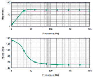

图3所示为4.5 Hz地震检波器的仿真频率响应。对于高于其谐振频率的频率范围,地震检波器的频率响应在速度上是平坦的,而对于此频率以下的频率则是下降的。小型且低成本的地震检波器的谐振频率通常高于4.5 Hz。
图3.仿真4.5 Hz地震检波器频率响应,阻尼系数为0.56

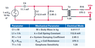

根据地震检波器的机械规格可以创建等效电气模型。图4显示了使用SM-6 4.5 Hz地震检波器的机械参数的电气模型。17
图4.使用产品数据表中的机械参数得出的SM-6 4.5 Hz地震检波器的等效电气模型17
