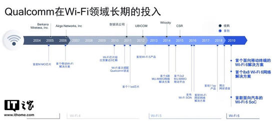

  根据高通的介绍,他们在Wi-Fi领域已有十余年的研发投入,自2015年起已出货超过40亿颗Wi-Fi芯片。
  在手机等移动终端平台上,他们拥有FastConnect集成式连接子系统,可以为骁龙移动与计算平台提供Wi-Fi、蓝牙和其他非蜂窝连接技术。
  而FastConnect技术解决方案中,最新一代名为FastConnect 6800,主要面向Wi-Fi 6移动终端,在手机上主要配合骁龙865移动平台使用。目前已经有大约70款终端设备采用了该解决方案,例如最近推出的像小米10系列、OPPO Find X2、iQOO 3等旗舰手机,他们也都搭载骁龙865移动平台。
