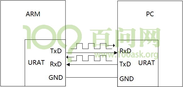

通过三根线即可,发送、接收、地线。
这里写图片描述
通过TxD->RxD把ARM开发板要发送的信息发送给PC机。
通过RxD->TxD线把PC机要发送的信息发送给ARM开发板。
最下面的地线统一参考地。

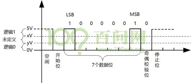

如图是TTL/CMOS逻辑电平下,传输‘A’时的波形:
这里写图片描述
在xV至5V之间,就认为是逻辑1,在0V至yV之间就为逻辑0。

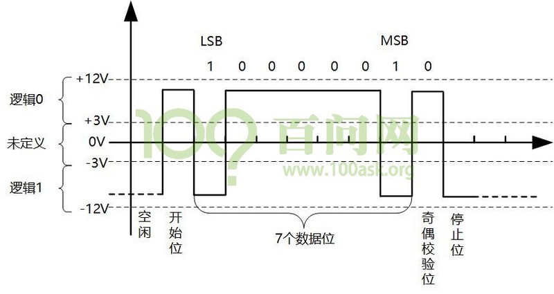

如图是RS-232逻辑电平下,传输‘A’时的波形:
这里写图片描述
在-12V至-3V之间,就认为是逻辑1,在+3V至+12V之间就为逻辑0。
RS-232的电平比TTL/CMOS高,能传输更远的距离,在工业上用得比较多。

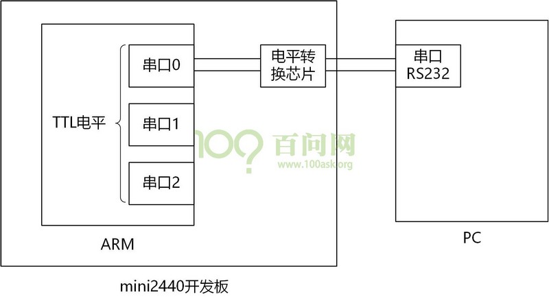

市面上大多数ARM芯片都不止一个串口,一般使用串口0来调试,其它串口来外接模块。
ARM芯片上得串口都是TTL电平的,通过板子上或者外接的电平转换芯片,转成RS232接口,连接到电脑的RS232串口上,实现两者的数据传输。
这里写图片描述

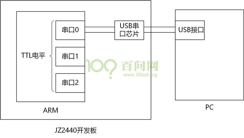

现在的电脑越来越少有RS232串口的接口,当然USB是几乎都有的。因此使用USB串口芯片将ARM芯片上的TTL电平转换成USB串口协议,即可通过USB与电脑数据传输。
这里写图片描述
上面的两种方式,对ARM芯片的编程操作都是一样的。
