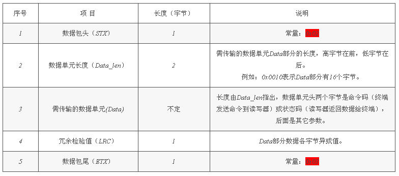

假设有一数据包,数据格式如表所示:
image.png?imageView2/2/w/550
数据包总长度为: Data_len + 5 字节,最长不能超过512字节。

本程序一个致命的bug就是,如果长度信息那两个字节的数据接收时出现错误,会导致不能正确组成一包数据,后面发送过来的数据包也不能正确接收。
如有一包数据(16进制):02 00 02 11 11 00 03,
如果接收过程出现错误,导致将长度的两个字节00 02在接收端变成了00 05,因此接收端会等待接收完5个字节的数据之后才认为完整的接收完一包数据,从而导致后面发送过来的完整的数据包的一部分会被拆分,周而复始的这样恶性循环下去,暂时还没想到好的解决办法!
