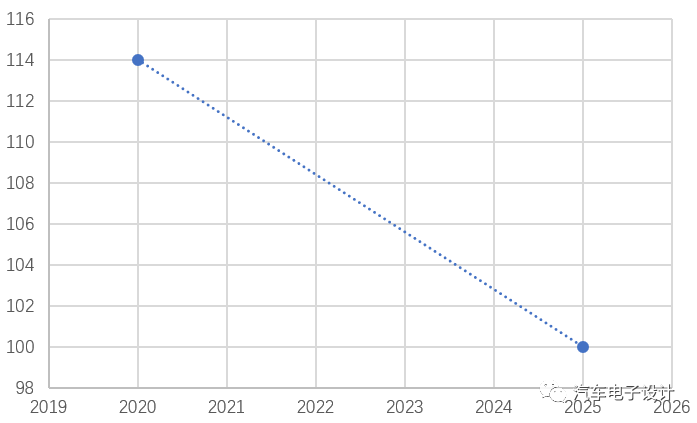

2)电芯成本的降幅:我觉得这里出现了很大的问题,我们来对比两个非常重要的点:2017 年,奥迪谈下来的 2019-2020 年的电芯目标价格是在 114 美金,这个是 Audi 的 CTO Dr. Peter Mertens 讲的
来源“We have opted for a top-down strategy because most buyers will be found in this segment. Currently, one kilowatt-hour costs around 100 euros (~$114 USD per kWh) depending on the model.
而在 2020 年 3 月份,在分析师会议上 大众子啊分析师会议上对于电芯的价格预估,是在 2025 年之前,把电芯成本控制在 100 美元 /kWh
来源:Volkswagen is embarking on a mass production push to build three million electric cars by 2025, requiring 300 gigawatt hours worth of battery cells, mainly in Asia and Europe, he said. Ramping up manufacturing battery packs at scale will help the carmaker to cut battery cell costs far below US$100 per kilowatt hour by 2025, he said.
从目前的情况来看,依靠采购量的价格,最终大众和通用给出来的都是 100 美金,实际上按照通用汽车的说法,这个价格可能来得更早。我觉得这个价格下降将会直接导致车企进入电芯生产,电芯的成本已经进入瓶颈,你有再多的量,供应商也给你这个价格。这里就是涉及到电芯的化学体系,目前大众采用的电芯,主要是在之前 ID3 上的第一批和之前软包的电芯(E-tron、Taycan)都是基于 6 系的,含量配比为镍 65%、钴 15%、锰 20%,从 2021 年导入 811。也就是说从之前的 390 模组电芯,进入 MEB590 模组,电芯如果不变价格不变,而 2021 切换到 811,按照 3 美金 wh 进行年降。
