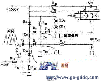

  解调增辉电路的作用是通过低压的变化来控制高压的变化,产生相对阴极变化的负偏压。电路图如图2所示。
   从脉冲变压器的次极(9脚)输出的高频交流电压通过C4耦合到解调增辉电路。该电压的上限值被D26钳位在R18和R21的分压值120V,下限值被D27钳位到增辉放大器输出的直流电平,该直流电平由亮度电位器改变低压通过增辉放大器来控制。增辉信号的低频分量对高频交流信号调制。调制信号的正半周通过D10、-1500V负高压源对C29充电,由于D10负极与-1500V相连,这时C29两端的电压为1620V。调制信号的负半周使D10截止,D27导通。D27正极电位被钳制在增辉放大器的直流输出电平上,C29上的电压通过D11、C9和D27放电。经过若干充、放电周期后、C9上的电压等于C29上的电压为1620V。加在D27正极的钳位电平是增辉放大器的输出直流电压,它由增辉电位器决定,假如为9OV,于是D11正极的电位即为-1530V,相对于阴极产生了30V的负偏压。此栅极负高压和经电容器C21馈送来的增辉脉冲高频分量相加合成后加至示波管栅极,实现亮度控制。分析可见,通过调整亮度电位器,使低压输出变化,去改变高频交流电压在解调增辉电路中的钳位电平,且通过增辉放大器改变高频信号的调制度,从而引起栅极负高压的变化,最终实现亮度控制。聚焦解调增辉电路的工作过程与亮度解调增辉电路的工作过程完全一样,不再赘述。
