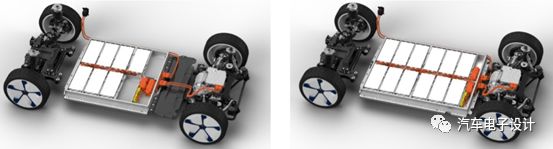

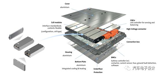

1)电池系统的扩展性:7 个模组作为最低的方案,12 个模组作为最高的方案,ID1 的 24/36kWh 是否采用目前的布置还不确定 这里有几个核心的问题,就是如下图所示的 7 模组方案,空间利用率并不高,原本计划最低的 8 个模组方案,由于需要降低 ID3 的售价又去掉一个,所以导致浪费了两个空模组的空间。对比目前国内采用 590 的方案,基本是在 10 个模组起步(容忍一定的低电压),因此这里存在大众配置电量欧洲容忍的电量要比中国更低。
图 1 大众的模块化

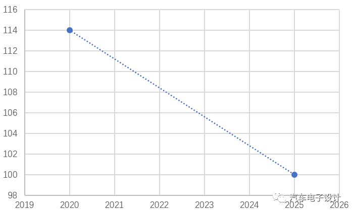

2)电芯成本的降幅:我觉得这里出现了很大的问题,我们来对比两个非常重要的点:2017 年,奥迪谈下来的 2019-2020 年的电芯目标价格是在 114 美金,这个是 Audi 的 CTO Dr. Peter Mertens 讲的
来源“We have opted for a top-down strategy because most buyers will be found in this segment. Currently, one kilowatt-hour costs around 100 euros (~$114 USD per kWh) depending on the model.
而在 2020 年 3 月份,在分析师会议上 大众子啊分析师会议上对于电芯的价格预估,是在 2025 年之前,把电芯成本控制在 100 美元 /kWh
来源:Volkswagen is embarking on a mass production push to build three million electric cars by 2025, requiring 300 gigawatt hours worth of battery cells, mainly in Asia and Europe, he said. Ramping up manufacturing battery packs at scale will help the carmaker to cut battery cell costs far below US$100 per kilowatt hour by 2025, he said.
从目前的情况来看,依靠采购量的价格,最终大众和通用给出来的都是 100 美金,实际上按照通用汽车的说法,这个价格可能来得更早。我觉得这个价格下降将会直接导致车企进入电芯生产,电芯的成本已经进入瓶颈,你有再多的量,供应商也给你这个价格。这里就是涉及到电芯的化学体系,目前大众采用的电芯,主要是在之前 ID3 上的第一批和之前软包的电芯(E-tron、Taycan)都是基于 6 系的,含量配比为镍 65%、钴 15%、锰 20%,从 2021 年导入 811。也就是说从之前的 390 模组电芯,进入 MEB590 模组,电芯如果不变价格不变,而 2021 切换到 811,按照 3 美金 wh 进行年降。

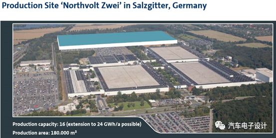

由于当下丰田和通用,都已经介入了电芯生产,而且看上去自己做比购买电芯对于价格的把控更有可控性。这次会议材料里面,自己投资的 NorthvoltAB 是非常重要的部分,占据 20%股份的这家电芯企业计划从 2023 年开始向大众供应电芯,主要是通过大众与 NorthvoltA 合资的工厂开始,这个开始计划 16GWh(未来扩展到 24GWh),面积 18 万平方米的德国电池工厂将会是大众的关注重点。大众当前 MEB 的欧洲电芯供应商只有 LG 化学,而下一步随着几家战略伙伴在欧洲的投产,需求将会分给 3 家供应商(目前大众看来对大规模的市场都有 3 个需求)。目前来看增加的两个一个可能是软包的 SKI,和 CATL 在德国的工厂。三星 SDI 是否还能有机会要看后续价格了,一开始涨价涨得快,后来大众发现这几家都涨价。
图 4 大众的电池工厂
